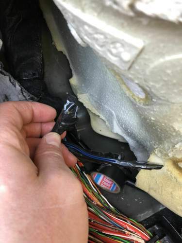

Evtl handelt es sich auch um diese Ursache: Kabelbruch / Kabelverbindung im Fahrerfußraum:
http://www.touareg-freunde.de/showthread.php?...

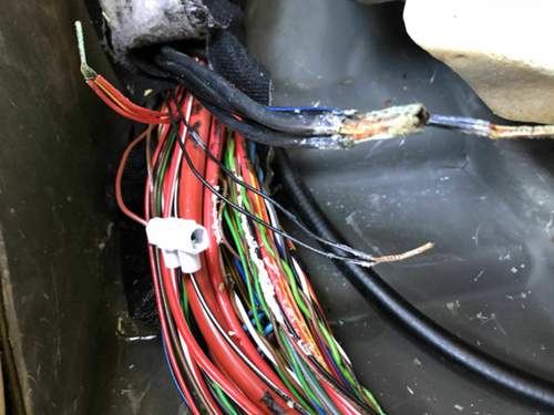

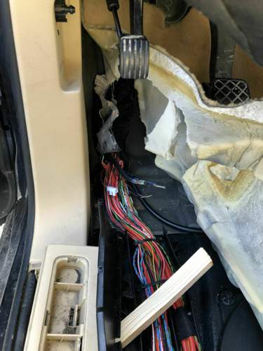

Fehler behoben. Es war wie in dem anderen Forum beschrieben, ein aboxidiertes Kabel im Fahrerfußraum. Alle Fehlermeldungen und Fehlfunktionen sind nach erneuterter Verbindung der Kabel, verschwunden.

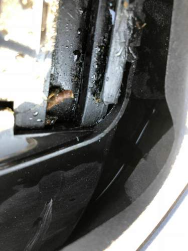

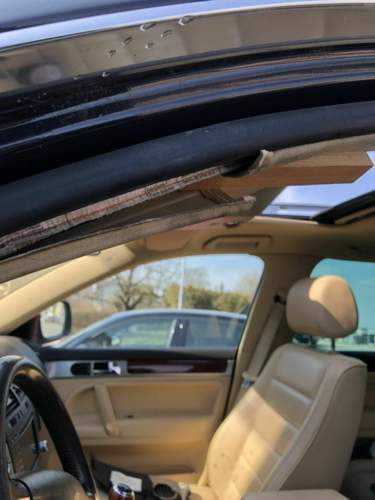

Fehler behoben, aber Ursache nicht entdeckt. Der gesamte Bereich stand unter Wasser!? Alle Crimpverbindungen wurden nun gereinigt und neu isoliert.
Woher kann dieses stammen?
Schiebedach ist vorhanden.
Kann mir jemand beschreiben, wo nun hier gesucht werden sollte? Entweder ein Ablauf ist zu oder das Wasser stammt von wo anders her?
Weiss jemand zufällig woher diese Mutter- vorletztes Bild stammt? Lag unter dem Teppich.

@kool.mario schrieb am 24. März 2018 um 15:45:31 Uhr:

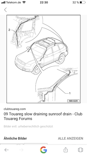

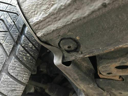

Es ist definitiv ein verstopfter Ablauf..
Musst einfach die Gummikappe abmachen, dann fließt Wasser sofort ab und wird nicht mehr sich ansammeln können. Woher die Mitter stammt ist mir leider nicht bekannt.
Danke für die Fotodokumentation, kann für andere nützlich sein!

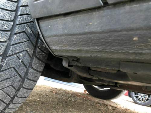

Wo sitzt die Gunmikappe? Meinst du die, welche am Schweller hinter dem Radkasten sitzt - aussen?
Wie gesagt: es stand das Wasser darin.

Ja, es ist in der Nähe vom Schweller und dort ist sowas wie ein Schlauch und am Ende ist ein Gummistopfen, zwar mit einem Loch, aber nach 5 Jahre geht er zu durch den ganzen Dreck und Wasser staut sich dort und wenn es dazu noch ordentlich regnet, läuft das Wasser einfach über. Die Folgen hast du bereits erlebt 😁
Bei meinem hat man es auch schon vor mir entfernt.
Hier das Video bei YouTube.
https://youtu.be/YqRIrtClSpM
Ach hinter der Radhausabdeckung. Ja das sieht ziemlich sicher danach aus:-) werd ich morgen entfernen.
Ich hab nämlich nur diesen Ablaufpfropfen entdeckt.

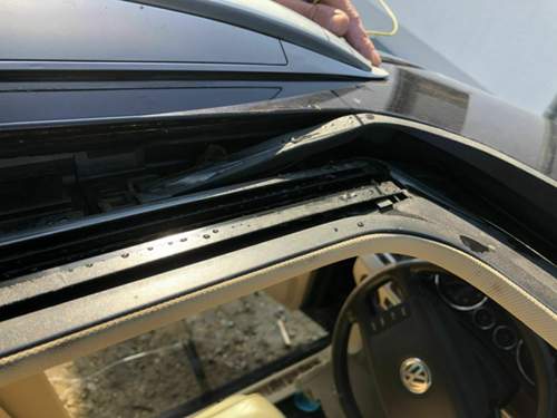

Bin mir gerade nicht sicher, ob es der richtige ist, aber du kannst Wasser auf dem Dach kippen und gucken wo es abfließt.. oder Schiebedach öffnen und dann dort Wasser kippen wo wo Windschutznetz ist so habe ich bei meinem gemacht, um zu sehen ob Wasser ordentlich abfließen kann. Mach das mal kannst dann schreiben 🙂
