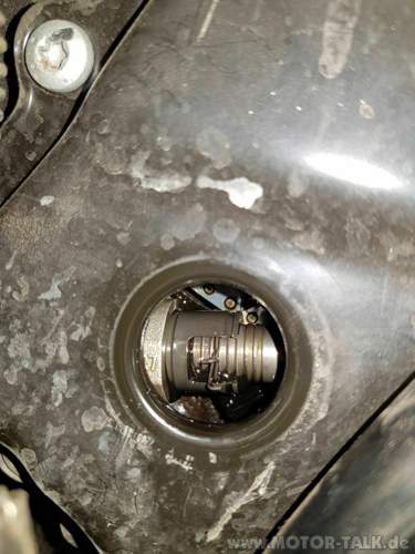

Bei meinem 1.8 TSI ist Januar 2016 bei @ 75tkm 1 Woche nach der großen Durchsicht auch die Steuerkette übersprungen.
Natürlich hatte ich das andere Auto gerade abgemeldet wegen Verkauf.
Und Frau stand mit Kleinkind auf der Autobahn... *kotz*
Hab dann nach Klageandrohung 90% Kulanz gekriegt und alles wechseln lassen. Bin auf ca 500€ sitzengeblieben aber damit konnte ich dann noch leben.
Nun mache ich mir sorgen das mir das nochmal passieren kann!?
Hat jetzt knapp 140tkm hab gerade mal geschaut.
Der Octavia 2 Facelift hat ein Prüffenster, das sollen aber wohl nicht alle Modelle haben.
Hab den neuesten Spanner Modell K drin und wenn ich richtig liege ist er schon wieder 3 Zähne ausgefahren. Gilt für den auch die Vorgabe bei mehr als 4 sichtbaren (also 5 Tauschen)?
Kann mir einer sagen warum das eine Kettenglied im Hintergrund "blau" ist?
Fahrzeug muss noch 1 Jahr durchhalten, dann wollte ich eh wechseln , jetzt ist die Frage nochmal die 600€ in die Hand nehmen?
Siehe Bilder.
Danke
20181018-191914
Die blaue Lasche ist zur Unterscheidung der Kette. Je nach Ausbaustufe des Motors gibt es im Werk andere Ketten. Beim 1,4 TSI gab drei Versionen. Ohne Blaue Lasche, mit einer oder mit zwei. Zwei blaue laschen ist von der Herstellung teurer. Im Ersatzteilgeschäft werden sie aber eh nur eine führen. Wie viel Versionen die EA888 haben ist mir nicht bekannt, wird aber ähnlich sein.
Danke, und was meinste du zum Kettenspanner? Kann man denn nen ich verbaut hab auch länger nutzen als die "mehr als 4" Vorgabe beim damaligen Tausch?
Das Ausfahren und blockieren soll verhindern das die beim starten wo der Öldruck fehlt Überspringt.
In Werkstattanweisungen steckt immer ein Puffer drin. Gleich überspringen wird er also nicht. Ob er noch ein Jahr durchhält kann dir keiner Versprechen. Musst also selber wissen ob du das Risiko eingehen willst.
Ich persönlich würde es wohl machen. Gutes Öl nehmen und häufiger wechseln damit die Kette nicht zu schnell Verschleißt. Motor Abwürgen auch besser vermeiden. No risk no fun 😉
