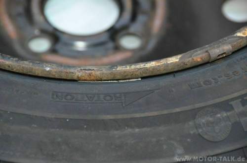

hier nun die Vorgeschichte zum eben erwähnten Platten:
Der Reifen ist seit zwei Wochen auf der Felge, die Felge ist zugegebenermaßen nicht mehr die schönste.
Zwei Wochen lang war der Reifen unauffällig, am Freitagnachmittag dann fast komplett leer 8unter 0,5 bar). Also erstmal wieder aufgepumpt auf 2,5 bar, am Sonntagnachmittag waren immer noch 2,5 bar drin. Eigenartig.
Beschädigungen sind am Reifen keine zu finden.
Anscheinend verliert das Rad nur Luft, wenn es gefahren wird. Am Ventil habe ich gezogen und gebogen, konnte aber keinen Luftaustritt beobachten (mit Seifenwasser eingepinselt).
Was mir dann auffiel:
- Das Gummi-Ventil wurde beim Reifenwechsel nicht erneuert, ist mindestens 10 Jahre alt. Ich dachte, die müssen bei jedem Wechsel erneuert werden, nicht nur die Ventileinsätze?
- Die Auswuchtgewichte sind offenbar schonmal benutzt worden (bisher habe ich immer neue bekommen), eines ist so lose, dass es von selbst verrutscht ...
- Auffällig ist ein Aufkleber auf dem Reifen, der im Breich zwischen Felge und Reifen ist (siehe Bild). Habe ich da noch nie gesehen. Ich frage mich, ob der Aufkleber am Luftverlust schuld sein könnte, Gummi gegen Stahl dichtet sicher besser als Aufkleber gegen Stahl.
Auch beim zweiten Reifen ist der Aufkleber an der Stelle zu erkennen.
Fällt irgendjemandem sonst eine mögliche Ursache ein? Oder kann etwas zu dem Aufkleber sagen, ob der an der Stelle problematisch ist oder nicht?

Diesen Aufkleber mit Barcode habe ich schon oefter auf Reifen gesehen, allerdings ist der normalerweise nicht mehr sichtbar sondern in der Felge drin wenn montiert (zumindest bei meinen Reifen/Felgen).
Auf neue Gummi-Ventile wuerde ich auf alle Faelle bestehen, ist eigentlich auch die Regel wenn neue Reifen montiert werden. So ein Ventil altert ja auch und fuer das Kleingeld wuerde ich weder meine Sicherheit noch den neuen Reifen auf's Spiel setzen.
Was Deinen Luftaustritt betrifft wuerde ich nach dem Foto am ehesten die Schuld bei der Felge suchen. Durch starke Verrostung kann da schon mal ein wenig Luftdurchlass zwischen Reifen und Felge sein. Bein nem guten Reifenmonteur wird die Felge dort wo der Reifen luftdicht abschliessen soll auch vor der Montage ein wenig gereinigt / montiert. Wenn ich aber hoere dass alte Ventile wieder benutzt werden, die Wuchtgewichte nicht nur gebraucht sind sondern auch noch nicht mal ordentlich festgemacht wurden, zweifle ich etwas an der Werkstatt die die Reifen montiert hat.
Ist alles natuerlich Ferndiagnose moechte ich dazusagen.
Den Aufkleber sehe ich unkritisch. Der ist recht nah am Felgenhorn - da ist der Reifen auf der Felge eh nicht dicht - da arbeitet das Gummi viel zu stark. Abdichten tut der Reifen im Felgenbett am Hump. Da sitzt das Gummi straff auf der Felge.
Und da wird normalerweise auch ordentlich gereinigt bzw. ein Dichtmittel auf dem Reifen aufgepinselt.
Eine Felge sollte da auch gar nicht rostig sein.

Manchmal ist der Ventileinsatz im Gummihalter nicht mehr richtig fest.
Besonders, wenn das nicht gewechselt wurde, wäre das doch denkbar.
Da gibts so Ventilkappen, mit den man das nachziehen kann.
Dürften Centbeträge kosten...

Danke. Ich vergaß, das zu erwähnen: die Ventileinsätze sind fest.

Ich weiß nicht, wie weit der Aufkleber geht. Wenn Luft im Reifen ist, ist der fast nicht zu sehen. Je nachdem wie breit er ist, kann er schon sehr weit nach innen reichen.

Ja, natürlich wird der Händler damit konfrontiert, ich wollte nur erstmal noch ein paar Meinungen dazu haben, um besser vorbereitet zu sein.
Dumm ist, dass das Rad beim Stehen keine Luft verliert, nur während der Fahrt. Also ist kaum zu prüfen, wo die Luft rauskommt.
Ist übrigens ein Bosch-Dienst, kein "einfacher" Hinterhofschrauber. Keine Ahnung, ob das irgendetwas sagt, meine Gefühl sagte mir, dass da ein Mindestmaß an Qualifikation vorhanden sein sollte ...
Mir sind die zumindest noch nie aufgefallen. Ich habe mich etwas gewundert, weil ich die Stelle etwas ungeeignet für Aufkleber finde. Nach meinem Verständnis schreit sowas geradezu nach mehr Luftverlust als nötig (wenn auch nicht unbedingt so schnell wie wir das jetzt hatten.

Hier ein Beispiel wie so ein Aufkleber auf einem unmontierten Reifen aussieht:
http://cdn03.trixum.de/upload2/V/f/Vfr2nsT3RQom132014994712S.jpg
Ist meines erachtens nach normal, aber wie gesagt normalerweise nach der Montage nicht mehr sichtbar?!
