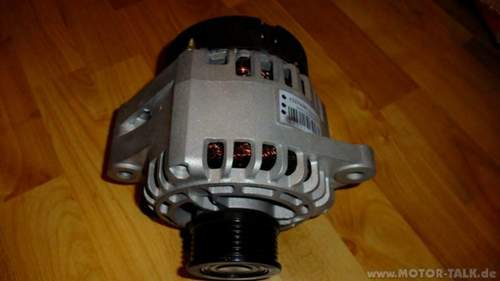

Anlasser-Lichtmaschinen-online
Am Dienstag habe ich mir die Lima bestellt und per paypal bezahlt, am Mittwoch wurde diese schon geliefert!

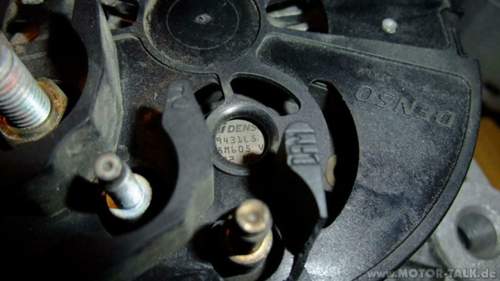

Ich war doch ein wenig enttäuscht, die Lima sieht aus, als wenn diese schon 10Jahre im Auto verbaut war, ok dachte ich mir, wird dann halt eine generalüberholte Lima sein. Doch auf dem Typschild habe ich dann gelesen, dass es eine 130A ist, obwohl ich eine 140A bestellt habe.
Vielleicht hatte man mir auch versehentlich ein Altteil zugeschickt...
Soweit so gut, dann habe ich gestern Nachmittag gleich angerufen und gesagt, dass man mir eine falsche Lima zugeschickt hat. Der Verkäufer hat sich entschuldigt und sagte, dass er gleich ein weitere raus-schicken wird.
Diese kam dann auch schon heute an, die Lima sieht wirklich aus wie nagelneu, keine Gebrauchsspuren.
Doch auf dem Etikett steht leider nicht drauf, wie viel Amper diese hat und der Hersteller ist auch nicht aufgedruckt, aber auf der Plasteabdeckung steht Denso.
Auch die Riemenscheiben der beiden Limas unterscheiden sich, die von der neuen Lima hat einen größeren Durchmesser als die andere.
Macht es was aus, wenn man eine größere Riemenscheibe drauf hat als vorher?
Im Anhang noch ein paar Fotos, die ersten zwei Fotos zeigen die erste Lima die geschickt wurde, die anderen sind von der neuen.
Gruß Jan
Hmm, gute Frage... Das Problem könnte sein, daß die Länge des antreibenden Rippenriemens nicht mehr paßt, oder denke ich da falsch?? 😕
Gute Frage, das werde ich am Samstag sehen wenn ich die alte Lima raus hole, ansonsten muss ich die Scheiben tauschen.
Vielleicht gleicht das aber auch der Riemenspanner aus?!
Aber
Jan, Versuch macht kluch! 😁 😛 😉 Dann mal los! 🙂

hab mich auch dazu entschlossen, mir eine auf Reserve hinzulegen. Bei mir ist eine Denso verbaut, soweit ich erkennen kann mit 2 Anschlüssen. Amperezahl ?
Ist die nicht einheitlich beim Z19DTH, oder spielt das Zubehör (STH) hier eine Rolle ?
@Janer110680
Wieviel Unterschied ist da im Durchmesser?
Der Riemenspanner hat ziemlich viel Weg, könnte sein das der das ausgleicht...
@checkup...
Es gibt original 105, 120,130 und 140A. Kommt wohl auf die Auststattung an.
Bei mir war aber original nur ne 105er drin
Hab mir dann aber gleich ne 130A aus dem Zubehör rein.
@Checkup2110
Die Ausstattung spielt schon eine Rolle, die normalen ohne STH haben zu meist die 105A Lima verbaut die im Opel Katalog aber als 100A geführt wird.
Dann gibt es noch die 120A/130A/und zu letzt die 140A.
Der User Sabomotor hatte damals seine Ausstattungsliste vom KIC angefordert, wo unter anderen auch die verbaute Lima aufgeführt ist.
Er hat eine werksseitige STH und hat dazu eine 140A Lima verbaut...
Ich habe meine STH Anfang letzten Jahres eingebaut, daher habe ich mir auch gleich eine 140A Lima geordert, denn auch eine etwas größere Batterie findet jetzt Platz in meinem Auto.
@redgie, ich habe schon nachgemessen, die Riemenscheiben sind gleich, es gibt jedoch welche mit einem anderen Durchmesser, die gängigste liegt bei 62mm und die kleinere war etwas bei 52mm.
