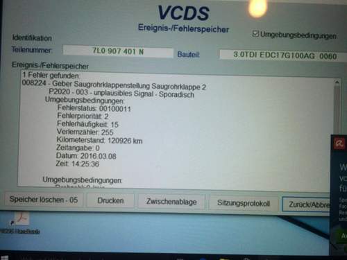

So wieder soweit , motorlampe an. So langsam reicht es mir habe vor 10000 km drallklappen gewechselt ??

Interessant wäre hier mal der genaue Auszug aus dem Fehlerspeicher. Wie schon gesagt, gibt es da einige Fehlermöglichkeiten, jedoch wenn etwas von Drallklappen steht, dann wird es wohl von daher kommen. Wurden die Motoren mitgetauscht, oder nur die Mechanik?

So jetzt ausgelesen
Kein Tip ?!
Interessant wäre noch der untere Teil der Fehlermeldung, dort steht dann auch ob das im Stand passiert ist bzw. während der Fahrt.
MfG
Hannes
