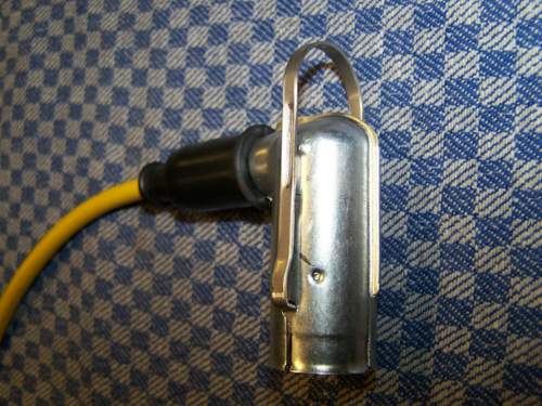

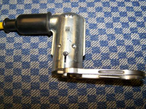

Das würde ich zuhause mit Hilfswerkzeug (Z.B. Konbizange, Spitzzage o.ä.)
erst einmal üben und dann das passende Werkzeug bei den nächsten Fahrten
mitnehmen, bis der Test erfolgreich war.
Wenn zum Ausbau der Z.K. Verkleidungsteile stören würde ich sogar so weit
gehen und diese vorläufig auch nicht wieder anbauen, damit man beim
Z.K.-Test keine Zeit verliert 😉
Der Z.K.-Stecker und deren Umgebung werden ja richtig heiss 😰
Aus diesem Grund habe ich mal eine Kleinserie von Steckerbügeln
aufgelegt (Fotos im Anhang)
Sind leider nur für BERU-Stecker mit Blechgehäuse verwendbar 🙁
