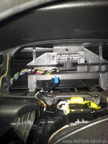

Als ich vor einiger Zeit das MID in meinem Vectra B 1.6 16V nachgerüstet habe, ist mir ein unbekannter Stecker am linken Lenkstockschalter aufgefallen.
Tempomat habe ich nicht. Motor ist der X16XEL.
Weiß vielleicht einer von euch mehr ?

Du hast es ja schon selbst beantwortet. Es ist der in den meisten Veccies schon liegende Stecker für den Tempomaten.
Die gehen zu dem Steuergerät, ja.
Befindet sich (wenn es verbaut wird) unter dem Bremskraftverstärker.
Ganz bescheiden da ran zu kommen und es nachzurüsten ^^
Werd morgen mal nachsehen, ob ich ein Steuergerät unterm Bremskraftverstärker finde.
An der Drosselklappe ist auf jeden Fall nur der Gaszug.
Hatte man beim X16XEL von Werk aus die Möglichkeit nen Tempomat miteinzubauen ?
Nein. X16XEL hatte keinen, wenn du nachrüsten willst, dann nur über Bastellösungen - es gibt nichts Originales.

@TE
Das ist schon der "neue". Auf Bild 2 sieht man gut die Befestigungsmöglichkeit für den Tempomatbowdenzug (das viereckige Loch).
Also man braucht hier nur das Tempomatsteuergerät mit Bowdenzug vom Vectra. Motor ist eigentlich egal, sollte aber nicht vom V6 sein. Omega und Astra gehen auch. Vom Omega sollte es aber auch nur der vom X20XEV sein, beim Astra idealerweise vom X16XE(L), was aber sehr sehr selten war.
