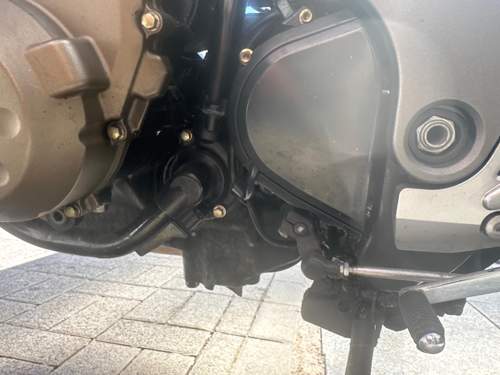

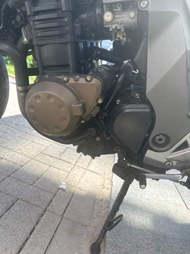

Guten Tag ,
Ich hoffe auf diesem Weg um eure Hilfe und eure ehrfahrung.
Ich bin im Besitz einer Kawasaki Z750j bj 2004.
Nun habe ich das Gefühl das irgendetwas sich anders anhört als normal jedoch fällt es mir schwer dies genau zu beschreiben aber ich versuche es .
Also wärend der Fahrt meist zwischen 2000-3000 Umdrehungen hört es sich komisch an unter meinen Füßen was ich auch leicht spüre in den Füßen durch verstärkte Vibration.
Im Stand (Leerlauf) hört es sich auch komisch an und das Geräusch kommt von da wo sich das vordere Kettenritzel befindet aus dem Block. Ich würde sagen es hört sich bisschen kratzig an .
Ach ich kann es einfach sehr schwer beschreiben wäre trotz meiner schlechten Erklärung um jeden Rat dankbar.
Wenn möglich mache ich ein Video und füge es hinzu .

ändert isch der Ton mit offener/ geschlossener Kupplung?
Nein das Geräusch bleibt gleich , wärend der Fahrt kaum hörbar doch man merkt es über die fussrasten am meisten zwischen 2000-3000 Umdrehungen und halt eben im Stand
Gibt es eine Möglichkeit irgendwie ein Video zu senden ?
am besten auf youtube ungelistet hochladen und den link hier reinstellen
Da Geräusche aus der Ferne Orakeln ist, suche dir jemanden aus deiner Nähe und lass diesen live drauf schauen. Oder ab zur Werkstatt und fragen.
Servus kurzer Nachtrag , heute habe ich wie jeden Tag alles erdenkliche nochmals durchgecheckt und ich glaube du hattest Recht , wenn ich in neutral stehe und die Kupplung ziehe ist sie leiser wenn ich die Kupplung loslasse und im neutral stehe hört man mit Augen zu ein Geräusch was sich leicht schleifend oder rauschend anhört.
