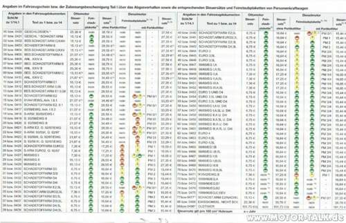

Schau in die Liste, der bekommt keine grüne Plakette!
(Sorry, wollte die Liste mit hochladen, aber nach dem 3. Fehlversuch hab ich abgebrochen! (Sende sie aber gern per Mail wenn gewünscht)

Schade, daß es Leute gibt, die meinen das Rad neu erfinden zu müssen!
Mit dem 03er gibt es
keine
Plakette!
Liste im Anhang!
Feinstaubplakette
