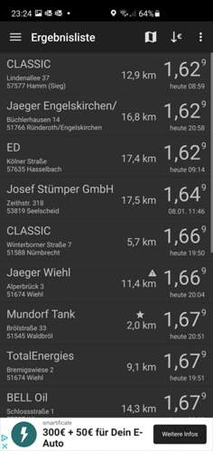

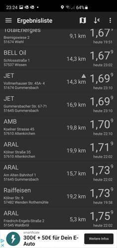

Anbei mal einen Auszug aus meiner Tank App von heute 23 Uhr 25.
Tank App
Screenshot-20220109-232408-fuel-flash
