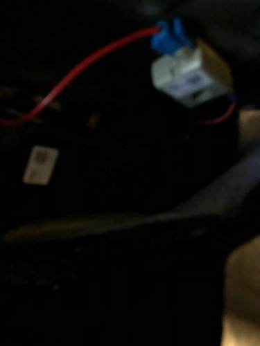

Habe mal nachgeschaut: links ist bei mir nix, rechts habe ich ein weißes, dickeres Modul entdeckt und daneben noch ein weiteres, schwarzes, dünneres Modul.
Sieht man leider auf dem Foto sehr schlecht...
Kann mann jetzt sagen, ob bei mir LTE verbaut ist?
