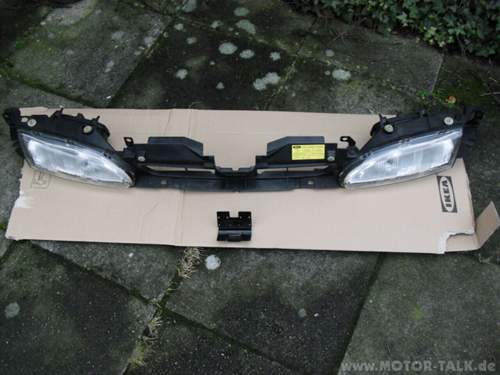

Zur Verdeutlichung mal ein paar Bilder:
Bild 1: Die Scheinwerfer sind ab Werk in einem Teil über die gesamte Fahrzeugfront.
Muss ein einzelner Scheinwerfer ersetzt werden, ist in der Mitte eine Trennstelle erkennbar. Dort wird gesägt und man braucht
dann ein Verbindungsblech und ein paar Nieten (Ford, ca. 10 €) siehe vor den Scheinwerfern auf dem Bild.

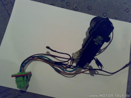

Bild 2: Der linke Schweinwerfer geöffnet von hinten. Erkennbar hier der innere Kabelstrang, der natürlich im kompletten Schweinwerfer
immer dabei ist. Der grüne Stecker ist die Verbindung zum Fahrzeug, dort würde man auch das Adapterkabel anschließen.
Unten links ist auch der Halter zu erkennen, für den man die Stoßstange abziehen muss, weil man sonst nicht an die Schraube
kommt (rechts natürlich das gleiche).
Unten rechts ist die Aufnahme für den Außentemperatursensor (Mäusekino, BC) zu erkennen.

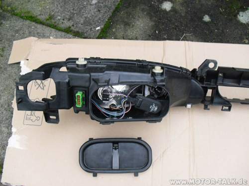

Bild 3 und 4 zeigen die inneren Kabelstränge mit Stellmotoren von H1 und H7. Sie sind nicht gegeneinander austauschbar, aber der grüne Stecker zum Fahrzeug ist vollkommen identisch.
Sinan, du musst also gar nichts machen, nur umbauen. Das was du auf den Bildern siehst, sind übrigens nicht deine Scheinwerfer, sondern meine unverkäufliche Reserve. :D
Ah, Verstehe, ich dachte der Stecker für die Lampe kommt vom Fahrzeug... sie ist also Getrennt über den Stecker, alles klar! :)
