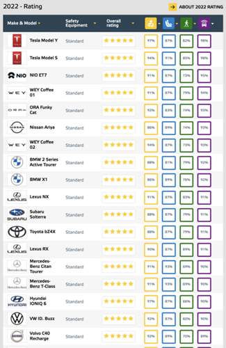

Dass bei Tesla in dem Punkt nicht gespart wird, sieht man u.a. auch daran, dass das Model Y mit Bestnoten das Assistenz-Kapitel ("Safety Assist"😉 beim EuroNCAP absolviert hat, 98% hat dort bisher kein anderes Fahrzeug erreicht.
EuroNCAP, sortiert nach Safety Assist
