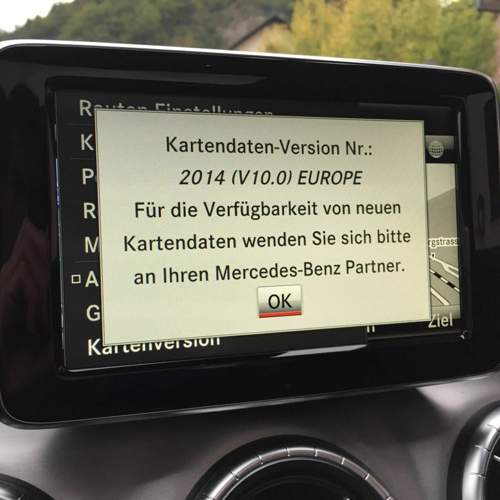

Eben noch mal mit i-Phone 6 und IOS8 sowie i-Phone 4 mit IOS7 getestet geht hab mal meine navi version angehängt.
Bei mir gehts
Was hat denn bitte die Karten-Version damit zu tun?
Zu dem Thema wurde schon alles Wissenswerte, vor allem im Posting über Deinem, gepostet...
