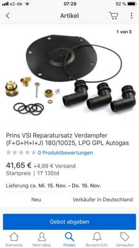

Ein Test fällt mir noch ein, der recht einfach durchzuführen ist, vor dem Starten des Motors mal 12V direkt von der Batterie für 1-2 Sekunden auf den Pluspol der Magnetspule des Absperrventils am Verdampfer legen, das sollte hörbar klacken und danach müsste ja Druck vorhanden sein. Schaltet nun die Anlage im Stand problemlos um, so kann man tatsächlich davon ausgehen, dass sich das LPG aus dem Schlauch zum Rail verdünnerisiert hatte. Bei anderen Anlagen kann man ja eine Zeit einstellen, wie lange vor dem Umschalten die Magnetventile geöffnet werden, bei Prins ist mir das jetzt nicht bekannt, ob die das macht.
@mawi2006
Soweit so gut dein Test Vorschlag nur leider schließt das meinen Favorisierten Fehler mit dem undichten Verdampferüberdruckventil nicht aus! Da könnte dann auch die vermutete undichtigkeit sein!
Achja, dafür gibt es ja auch einen Test, Schlauchende vom Überdruckventil nach dem Abstellen in ein Wasserglas halten, wenn es blubbert = undicht.

Im Bild eingekreist ist das Überdruckventil!
Einzeln kann man es nicht kaufen! Die Dichtung für die federbelastete Kugel ist nur bei guten großen Verdampfer revisionssätzen dabei! Wie im Bild Anhang 2
