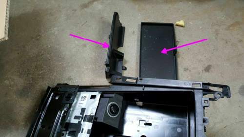

Hallo Ich habe mir einen Mercedes E Klasse 212
Kombi 220 Cdi Baujahr 2011 gekauft. Das Modell hat
schon Schaltwippen. Leider ist es eine Nichtraucher
Ausführung. Ich möchte das nun gerne ändern
damit ich einen Aschenbecher und einen Zigarettenanzünder
Habe. Weiß jemand was ich alles brauche und hat vielleicht
auch noch die Teilenummern.
Eventuell hat jemand ja noch einen Umbau liegen.
Würde mich über eine Antwort freuen.

Und nochmal, ohne FIN ist mir das zu viel zu tippen, aber es gibt die Teile einzeln. Im EPC zu finden in Gruppe 68, Untergruppe 260.
Für meinen sind dies z. B. die Nummern:
  • A 212 810 04 30
  • A 000 906 39 00
  • A 212 810 01 30

oben auf dem link ist doch erklärt, dass man alles Tauschen muss, nicht nur den Einsatz.

Ist doch nur dazu gedacht um Ulf325Ci zu zeigen das es die Teile einzeln gibt. Auch beziehen sich die Nummern auf meinen 212er und sind nicht allgemein gültig! Die Teile sind von der Ausstattung abhängig! Deshalb keine Nennung für den TE ohne FIN möglich!
Auch habe ich mit meinem Beitrag nicht ausgeschlossen das es möglich sein kann das mehr gemacht/getauscht werden muss!
Ist ja nicht das erste Mal, dass man hier jemandem beweisen muss das im EPC mehr steht, wenn man es richtig bedient 😉 Auch gibt es Unterschiede zwischen der offline und der online Version. Ich habe zum Glück auf beide zugriff und musste dies auch erst lernen.

schade (also nicht Du, Danke für die Asukunft), unnötig Geld ausgegeben. Mein Teilemensch ist sonst eigentlich immer sehr fit. Wahrscheinlich kennt er aber auch eher die Aussage daß für das Raucherpaket alles getauscht werden *muß*
was aber gar nicht ganz stimmt
wenn man auf den Zigarettenanzünder verzichten kann braucht man nur die Bodenmatte (vom breiten Fach) und die Trennwand; und natürlich den Aschenbechereinsatz
Zumindest beim Mopf paßt das dann alles
