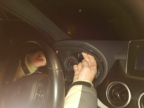

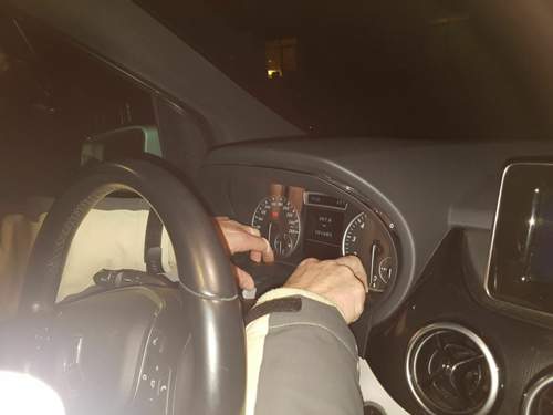

Aber für den Temp Sensor am Lenkrad wüsste ich gerne wie man da ran kommt, siehe Foto. Was muss ich da noch abbauen?
Wolli

Ich bin schnell zum dem wagen gegangen und habbe ein paar bilder gemacht
wie du dahin komt.
die Bilder im Anhang zeigen, wie man es an Temp Sensor am Lenkrad komt.
Auch bilder zu fur mittelconsole/display climatronic
Man kann dann mit einem Stück Draht von am Lenkrad zur display kommen.
Mit freundlichen Grüßen und schönes Wochenende,
Anne
Bild #209780885
Bild #209780886
Bild #209780887

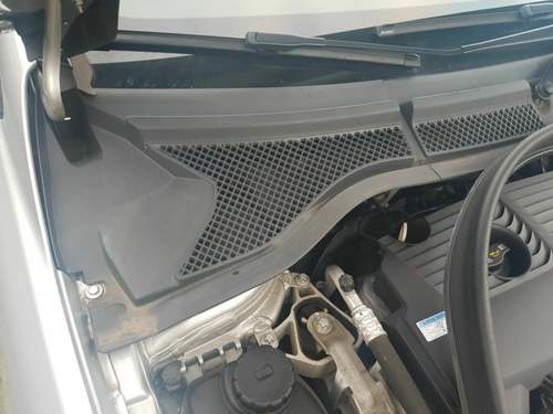

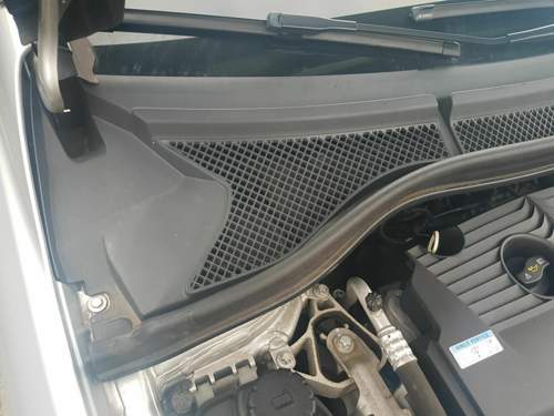

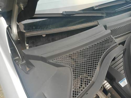

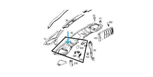

Die *SCHADGASSENSOR ( unter, bei die Scheibenwischer ) ist auch einfach und leicht hinzuzufügen.
300 A2045420218 SCHADGASSENSOR
310 A2468300014 HALTER fur SCHADGASSENSOR
320 A2019900050 KUNSTST.MUTTER BEFESTIGUNG HALTER
900 A2205400681 STECKHUELS.GEH. SCHADSTOFFSENSOR 3-PIN MQS;B31
Wenn Sie möchten, möchte ich einige foto's machen wie mann dorthin gelangen.
M.vr.gr. Anne
Sensor
Ja, Fotos vom Einbauort wären sicher interessant. Vielleicht rüste ich den dann noch nach.
Vielen Dank
Wolli
Hallo Wolli,
Die foto's ! !
Die SCHADGASSENSOR .
Kosten für neuen schadgassenSensor +/- € 60
Ich habe vor kurzem einen neuen gekauft. weil beim Lesen, Wartung,
die Nachricht kam, dass er, schadgassensensor aus zweiterhand, fehlerhaft war.
Und dann auch noch die HALTER, KUNSTST.MUTTER und
M.vr.gr. Anne
Bild-a
Bild-b
Bild-c
+6

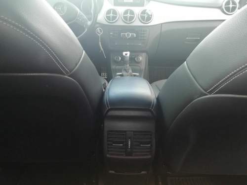

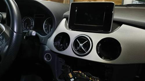

Moin,
also ich habe ja die Mittelkonsole mit hinteren Luftdüsen nachgerüstet, was relativ leicht zu machen gewesen ist.
Nun habe ich aber damals schon die Konsole komplett bekommen, inkl der Bedienung von der Automatik und dazu habe ich noch die DBE, Sonensensor, Temparaturfühler, Stellmotor links (wegen Fehlercode), und den ganzen Rest bekommen.
Stecker habe ich auch alle, es wartet nur auf Einbau.
Ich habe bisher nur das Bedienteil und die DBE getauscht, kann aber jetzt schon sagen das es besser ist.
Die Temparatur wird gehalten und es zieht mir nicht mehr so sehr im Auto.
Ziel ist es eigentlich komplett auf Klimatronic zu gehen, Pumpe und Schadgassensor habe ich auch gleich mitgenommen. ??
