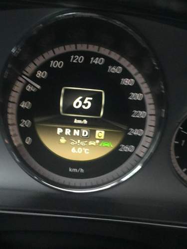

In meinem Fall trat daraufhin das Problem ein, dass die Warnleuchten im Spiegelglas plötzlich nicht mehr aktiv waren, weil die Flashware auf den Türsteuergeräten (TSG) einfach mal steinalt ist (2008). Durch Flashen der dafür aktuellsten 2011er Software (11/15) waren die Leuchten auch wieder aktiv. Kurze Nebeninfo: Die bei mir verbauten TSGs tragen die Teilenummern A2128203485 und A2128203785, sind aber bei MB mittlerweile zigfach ersetzt worden.
Was jetzt noch wichtig ist und mich viel Zeit bei der Fehlersuche gekostet hatte 😠, ist das abschließende Zurücksetzen des neuen Steuergeräts VRDU. Der einfache Hardreset FN_HardReset_physical nützt leider nichts, man muss einen tiefgreifenderen Hardreset FN_HardReset_functional auslösen.
Danach initialisiert sich alles neu, die Codierung bleibt erhalten und der passive Totwinkelassistent funktioniert ab sofort als aktiver Totwinkelassistent.
Für eine Testfahrt sollte man wissen, dass das Piktogramm im Kombiinstrument nicht immer auch angezeigt wird wenn der Assistent nur optisch und akustisch warnt. Es erscheint erst wenn ein sogenannter kurskorrigierender Eingriff durch ESP stattfindet.
Teil 1 der Umrüstung ist damit erledigt 🙂
Ich werde demnächst fortsetzen mit Teil 2, der Umrüstung vom passiven (Code 476) auf den aktiven Spurhalteassistent (Code 238)...

@Patty2202 schrieb am 3. Mai 2016 um 09:15:55 Uhr:
Nachdem jetzt wieder einige Tage vergangen sind, möchte ich nun noch einen Abschlussbericht geben...
Wie vielleicht der eine oder andere Interessierte mitverfolgt hatte, gelang es mir zwar rein hardwareseitig den Umbau durchzuführen, aber der Spurassistent war leider weiterhin nur in seiner passiven Funktion tätig.
Möglicherweise fehlt vom ESP irgendein Signal an das Video- und Radarsensoriksteuergerät, sodass dieses weiß, dass es nun auch kurskorrigierende Anweisungen ans ESP geben kann wenn die Spur unbeabsichtigt verlassen wird.
Nach Überprüfung der verbauten ESP-Hydraulikeinheiten im EPC musste ich dann leider feststellen, dass es für die verschiedenen Modelljahre (Codes 800/801/802/...) auch unterschiedlich gültige Teilenummern gibt - das wars dann wohl für den Umbau... Nach einer Sichtung verfügbarer Software/Flashware für den ESP-Block dann allerdings ein Aufatmen - die Flashware, die ich bereits vor einigen Wochen aufgespielt hatte, besitzt auch eine Gültigkeit für die anderen Modelljahre - also muss es doch irgendwie funktionieren und es ist nur die Codierung an irgendeiner Stelle noch nicht ganz korrekt.
Dank eines sehr netten Forummitglieds hier, hatte ich dann noch ein paar Codierungen zur Verfügung um diese mit meiner zu vergleichen. Hier und da kleine Anpassungen bei der Kamera-Codierung - aber letztlich keine Parameter, die die aktive Funktionalität beeinflussen sollten (aber dennoch gut, dass es jetzt 100% korrekt codiert ist). Auch ein Vergleich der anderen Codierungen in CGW, ESP und VRDU brachte keinen Erfolg, sodass der passive Assistent nun endlich auch aktiv eingreift 🙁.
Nicht mal das Symbol im Kombiinstrument stellte sich irgendwie anders dar, so wie es im WIS eigentlich beschrieben ist. Von einem anderen Mitglied erhielt ich dann zumindest noch Infos, wann sich das Symbol denn tatsächlich in welchem Zustand befindet. Das hilft vor allem für die Testfahrt, damit man weiß, wann sich wirklich welche Verhaltensweise zeigen sollte.
Letztlich also große Ratlosigkeit, denn die Codierungen stimmen alle, die neu verbauten Teile (Steuergerät, Kamera, LVDS-Kabel) sind alle für den aktiven Assistenten geeignet, im Kombiinstrument wird der aktive Assistent in den Einstellungen angezeigt und auch Xentry gibt bei einer Anzeige der Fahrzeugausstattung das gewünschte Ergebnis aus.
Dennoch verhält sich der Assistent nicht wie in den Modelljahren ab 2011 sondern so, wie es für ein Modelljahr 2010 nun mal üblich ist. Lässt sich hier also tatsächlich nichts machen?!? 😕
Auf Nachfrage bei meinem 🙂 meinte dieser, man könnte theoretisch die Ausstattungscodes in der Datenkarte des Fahrzeugs ändern und dann die Steuergeräte SCN-codieren. Aber ob das wirklich möglich ist (zwecks Freigabe vom Werk) und dann letztlich auch funktioniert, wollte und konnte er mir nicht garantieren. Kostenmäßig würde ich aber unabhängig davon trotzdem bei ca. 350,- Euro liegen...
Zum Glück fand ich dann gestern nach einigen erfolglosen Testfahrten der letzten Tage noch heraus, dass man das ganze System einmal zurücksetzen muss und siehe da, schon ändert sich bei erkannter Fahrspur ab 60km/h auch endlich das weiße Symbol des Assistenten im KI (invertierte Darstellung oder grün, je nach Display).
Also gleich mal auf der Autobahn nach rechts in Richtung Standstreifen abdriften lassen und sofort gabs wie gewohnt eine Vibration am Lenkrad, aber nun auch ein entsprechendes Piktogramm im Kombiinstrument und natürlich den erwarteten linksseitigen ESP-Eingriff, der mich wieder auf der Spur hielt. Anschließend habe ich mir dann auch den Test auf Land-/Bundesstraße ohne Pufferspur neben der durchgezogenen Linie getraut und selbstverständlich funktionierte es auch da problemlos 🙂. Ein Eingriff bei unterbrochener Linie erfolgt beim VorMopf bekanntermaßen nicht (erst ab Mopf mit Stereokamera).
Ein paar positive Nebeneffekte hat die ganze Umrüstung jetzt auch noch...
  • PRE-SAFE lässt sich auch für den Eingriff unter 30km/h codieren (bedeutet: Warnung 7-250 km/h; Teil-/Vollbremsung bei fahrenden Objekten: 7-200 km/h; Teil-/Vollbremsung bei stehenden Objekten: 7-72 km/h)
  • PRE-SAFE wurde (wahrscheinlich mittels aktivem Totwinkelassistent) auf die Umfeldbewertung erweitert
  • Der Geschwindigkeitslimitassistent arbeitet aufgrund neuer Kamera und aktuellster Flashware wie ab Modelljahr 2012: er erkennt nun auch Zusatzzeichen zum Geschwindigkeitslimit, sowie Aufhebungszeichen und stellt sie mit im KI dar. Außerdem funktioniert er in weiteren 15 europäischen Ländern.
  • Distronic Plus unterstützt nun die ab Modelljahr 2011 verfügbare Multiobjektregelung (frühere Bremsreaktion auf einscherende Fahrzeuge; situationsabhängiges Bremsen auf Vorder-Vordermann; frühes und dynamisches Beschleunigen bei Spurwechsel, aktiviert durch Blinker), sowie die Beschleunigungsunterdrückung bei Zielverlust in Autobahnabfahrten und im Kreisverkehr
Damit sind dann die Möglichkeiten im VorMopf auch ausgeschöpft. Eine Funktionserweiterung der Assistenten wie im Mopf erfordert ab jetzt eine Stereokamera und teilweise auch andere/weitere Sensoren.
Fazit: Ein W/S212 mit Distronic Plus (Code 233), Totwinkelerkennung (Code 234) und Fahrspurerkennung (Code 476) aus dem Modelljahr 2010 lässt sich nur durch Austausch von Kamera und Radarsteuergerät (und Ergänzung eines Kabels zwischen beiden), sowie Aktualisierung von Flashware auf den Steuergeräten und natürlich entsprechend korrekter Codierung umrüsten auf den aktiven Totwinkelassistenten (Code 237) und den aktiven Spurhalteassistenten (Code 238), die es beide erst ab Modelljahr 2011 und in Erweiterung ab Modelljahr 2012 gab. Außerdem erweitern sich damit auch gleich ein paar andere Fahrassistenzsysteme, die man bereits an Bord hat.
