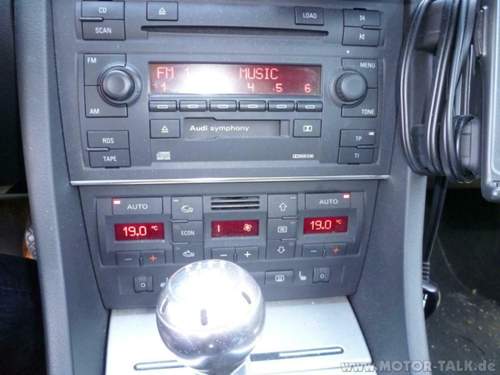

Hallo liebe Autofreunde,
das ist mein erster Fred und hier auch mal ne kurze Vorstellung🙂
Heiße Sylo bin in ein paar Wochen (am 07.07) 30Jahre alt und werd wahrscheinlich fegen dürfen 😁
Mein langjähriger Peugeot 206 S16 hat mich nun verlassen. Seit dem 07.06. darf ich mich nun als stolzer Audi A4 Avant Besitzer nennen. Hier ein paar Eckdaten:
A4 2,5 TDI 120kw
Ez 09/04
komplette S-Line Ausstattung, Teilleder, Navi-klein, PDC, Xenon, Sitzheizung und und und....
Bin bis jetzt mehr als zufrieden, dennoch wollte ich gerne mein Navi von klein auf groß umrüsten. Und damit kommen wir zum eigentlichem Thema.
Ich hatte mich im Vorfeld schon umgeschaut und einige Beiträge dazu gesehen. Manche haben kein Doppeldin-Schacht, manche schon, andere widerum müssen Kabel vom Kofferraum nach vorne ziehen (wieso genau war mir noch nicht so klar, GPS Kabel?) und und und...
Also bei mir ist es so, dass ich wie gesagt das kleine Navi hab (im FIS). Besitze das Symphony Radio (also ein Doppeldin-Schacht).
Wie genau darf ich mir den Umbau/ die Umrüstung vorstellen. Altes Radio raus, evtl. Adapterstecker von Kufatec besorgen und neues MMI (RNS-E) rein und das wars?
Sicherlich gibt es unterschiedliche RNS-E -Navi´s. Welches genau bräuchte ich da, bzw. welche Teilenummer wäre auf meinen A4 zugeschnitten?
Evlt. wollte ich nicht auf mein 6fach CD-Wechsler verzichten. Bleibt dieser vorhanden? Da ich gelesen habe dass die RNS-E´s hinten einen 6fach CD-Wechsler weiterhin vorhanden haben, andere widerum arbeiten statt mit einer Navi-DVD mit einer Festplatte?! Falls nicht, wäre das nicht schlimm da ich dann meine Mukke auf der SD Karte raufschieben würde.
Was mach ich dann am besten mit der Navibedienung in der Mittelkonsole? Die müßte ja rauß. Wodurch kann ich diese dann ersetzen? Evtl. Getränkehalter. Was gibt es da für Möglichkeiten?
Was ich halt wie gesagt gerne wissen würde ist primär was auf mich alles zukommt an Arbeit/Aufwand/Preise.
Ist es kompliziert, gibts evtl. eine bebilderte Anleitung dazu? Hatte da mal was bei googlevideos gesehen.
Ich weiß es sind viele Fragen aufeinmal, vielleicht ist das normal als anfänglicher A4 Besitzer 😁
Über Ratschläge/Tips&Tricks/Ideen bin ich jetzt schon sehr Dankbar.

Kurz zum Wechsler: Dieser scheint tatsächlich im Symphony integriert zu sein. D.h. darauf musst du verzichten oder schauen dass du einen findest, der am RNS-E funktioniert. Dann müsstest du aber, um es sauber zu machen, dir ein neues Handschuhfach kaufen, wo der DIN-Schacht für den Wechsler drin ist. Ich weiß aber nicht, ob es den DIN-Schacht in Kombination mit dem Kühlfach gibt, was du anscheinend drin hast(?)... Du siehst, eine saubere Lösung wird teuer...
Die Kupplungsstation ist def. vorhanden. Aber es ist nich so, dass da nur die 2 Kabel vom Micro ankommen... Da müsstest du erst noch herausfinden, auf welchen PINs die beiden Kabel vom Micro ankommen.
Die 4 Kabel, die du brauchst, um das RNS-E einzuschleifen, musst du dir natürlich separat besorgen.

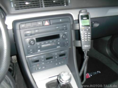

So ich muss mein alten Thread nochmal raußgraben. Will nicht extra eine neuen erstellen. RNS ist nun endlich bestellt, nachdem ich nen guten Kurs finden konnte. Soll die nächsten Tage kommen *freu* Ich hatte lange überlegt was genau ich mir kaufen wollte, es gab so viele RNS Navi Alternativen, aber da man zu keinen endgütligen Ergebnis kam habe ich mich entschieden doch beim orignal RNS zu bleiben.
Das RNS wurde schon vorab auf mein Auto codiert (zur Not fahr ich eben zum Freundlichen), und hat SDS schon mit drin. Soweit so gut. Adaptoren sind inklusive. Da hoffe ich dass das alles fast Plug & Play sein wird.
Nun habe ich an die Spezis hier eine Bitte.
Wie ich mittlerweile weiß besitze ich eine FSE der 1. Generation, wenn nicht sogar älter *g* Sprich, Telefon ist mit nem Spiralkabel gebunden und und und.
1. Wenn das RNS drin ist, wollte ich gerne dass mein iPhone4 über Bluetooth an das RNS gekoppelt wird. Nun gibt es hier 2 Varianten, so wie ich das mitbekommen habe. Einmal das Fiscon, was ~300€ier kostet? Oder aber das hier:
http://cgi.ebay.de/.../280584352577?...
Ein Bluetooth Interface Adapter. Frage hierzu:
- Nutzbar für mein Vorhaben? Ja // Nein ? Falls Ja:
- Wie genau schließ ich das an?
- "Einfach" hinten am RNS anschließen?
- Kommt das Interface unterm Beifahrersitz?
2. Wie oben erwähnt habe ich die FSE der 1. Gen. Das Audi-Telefon soll verschwinden, mein iPhone4 soll da sein Platz einnehmen. Hierzu brauch ich noch die iPhone3G(S) Ladeschale. Frage hierzu:
- Muss ich dazu die komplette Halterung austauschen, oder nur den Aufsatz der momentan drauf ist?
- Woher schnappt sich die Ladeschale den Strom weg?
3. Ich hatte mit Kufatec schon des öfteren telefoniert, auch bezüglich meiner FSE & SDS. Kufatec meint wenn ich SDS nutzenmöchte muss ich zwanghaft ein neues Micro (welches Aktiv sein soll 😕) einbauen, und mein altes Micro (was dementsprechen passiv sein soll) rausnehmen. Frage hierzu:
- Stimmt das?
- Kann ich mein altes Micro weiterhin benutzen?
Ich bin für jede Antwort, jeden Tip/Ratschlag oder kleinste Hilfe sehr Dankbar.

Dieses BT Interface gehört unter den Beifahrersitz. Da fehlt aber noch die Antenne jedenfalls ist die auf dem Bild nicht zu sehen. Ein neues Mikro brauchst du glaub ich nicht. Ich hab mir das SDS mittels SW Hack nachgerüstet. Da musste ich nur zwei Kabel vom RNS-E weg und zwei wieder hin legen. Die müssen zum Fahrerfußraum hinter die Verkleidung der A-Säule. Da musst du dann die Mikrokabel kappen und mit dem RNS-E verbinden. Wie genau dass geht kannst mit der SuFu herausfinden. Einfach nach SDS nachrüsten suchen. Danach muss dass RNS-E codiert werden, irgendwas mit externen Mikro. Auf die schnelle weiß ichs jetzt leider nicht genauer.
Ob dass natürlich beim B6 anders ist als beim B7, mit den Kabeln usw weiß ich leider auch nicht.
Zum laden: kauf dir lieber ein Ladekabel für 15€. Alles andere is m.E. zu teuer. Hab ich auch so gemacht, weil ich ausserdem noch diese hässliche Halterung von der Mittelkonsole weghaben will.
Aber mal ne Frage dazu. Wenn du das iPhone über ne Halterung laden willst kannst doch auch gleich über die Halterung telefonieren, und brauchst nicht extra BT?!

Nachdem ich mit Kufatec mehrmals telefoniert habe und auch in anderen Foren mich nochmal schlau gemacht habe, bin ein gutes Stück weiter gekommen.
Meine alte Handyhalterung an der Mittelkonsole war nicht von der 1. Generation, sondern was super seltenes. Ich habe ein AUDI Hörer dran, und somit zählt das nicht zu den Eigenschaften einer Halterung der 1. Generation. Da ich nun eine neuere Handyhalterung habe wirds ein wenig kompliziert.
Die neue Handyhalterung hat 2 Anschlüsse (Die alte Handyhalterung hat nur einen Anschluss). Einmal einen Datenkabel-Anschluss und nun (das hatte ich vorher nämlich nicht) einen Antennen-Anschluss. Dieser Antennen-Anschluss kommt vom Compensor. Dieser soll im Kofferraum rechts sein. Da ich aber keine "1. Generation" habe, besitze ich keinen Compensor. Ob das soweit stimmt weiß ich noch nicht.
Meine Idee nun. Falls kein Compensor vorhanden ist kauf ich mir einen. Nur wie verbinde ich den Compensor mit einer Antenne??? Der Lila Anschluss vom Compensor ist klar, das geht nach vorne zur Ladeschale, nur GSM Anschluss vom Compensor müßte ich wissen.
Wenn das jemand weiss und kurz beschreiben kann wäre das toll.
