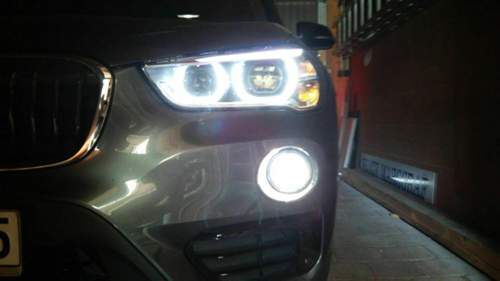

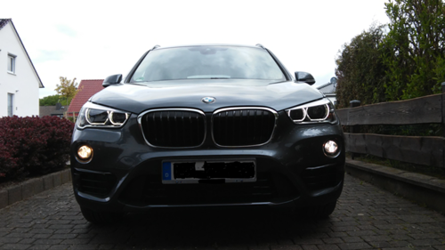

So, Wechsel geschafft. Hier auch von mir nochmal der Vergleich zwischen den Serienleuchtmitteln (Beifahrerseite) und den farblich besser passenden.
@westie und @JulianM-Sp:
Ich habe bisher lediglich die Blinkerbirnchen gegen Osram Diadem getauscht - keine Spiegelei-Optik mehr.
Morgen kommen die H8 für die Nebler dran.
Die LED-Dinger sind übrigens verboten.
Der Verkäufer macht sich nach Paragraph 23 STVG strafbar, wenn er die Dinger gewerblich feilbietet.

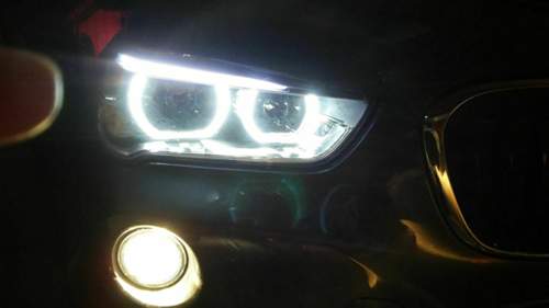

Habe dann heute auch die H8-Leuchtmittel gegen die OSRAM COOL BLUE getauscht.
Zum Vergleich:
Fahrerseite: neu
Beifahrerseite: alt
in Original ist der Unterschied deutlicher zu erkennen.

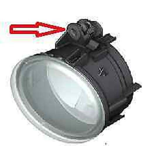

Wollte heute auch die H8 gegen Osram Blue Intense tauschen, konnte jedoch den Scheinwerfer nicht aus der Fassung bringen. Würde jene ersuchen, die bereits getauscht haben um eine genauere Anleitung bitten, wie der Scheinwerfer zu demontieren ist. Ich wollte nicht zu sehr herumwerkeln, um den Lack zu beschädigen. Laut BA auf Seite 230 sollte man einen Schraubenzieher auf die Klammer führen, um 90° drehen und die Fassung herausziehen. Bei mir sitzt der Scheinwerfer danach nach wie vor bombenfest.
Muss man die Klammer verdrehen, wegbiegen? Oberhalb der Klammer gibt es noch eine Ausnehmung, die man verdrehen könnte? Wofür ist die?
Vielleicht kann jemand helfen?
mein X1 ist ein xLine XDrive 18d
Du musst den Schraubenzieher zwischen die Klammer und das Plastik der Stossstange bringen. Wenn der Schraubenzieher zu dick ist, kann es sein dass man die Klammer nach hinten drückt und dann wird es ein echtes Gefummel. Vielleicht klappt es mit einem dünnen Messer besser.
Nimm den Schraubenzieher aus dem Bordwerkzeug,der passt am besten. Ist keine grosse Hexerei. Ich hatte eher probleme beim zusammenbau,dass der Schweinwerfer wieder sauber in der Führung lag.
@runtimeerror schrieb am 4. Dezember 2016 um 17:10:09 Uhr:
Habe heute den Einbau problemlos durchführen können.
Der Tipp mit einem kleineren Schraubenzieher war zumindest für mich perfekt. Man kann den Schraubenzieher unter die Klammer schieben und die Fassung lösen.
Nochmals vielen Dank.
Ich will nochmals auf meinen Beitrag vom 4.12.2016 zurückkommen, wo ich gefragt habe, welche Funktion diese Stellschraube haben könnte.
Würde mich auf eure Antworten freuen.
Das ist die Einstellschraube zur Höheneinstellung des Lichtbildes. Also klassisch zur Scheinwerfereinstellung 😉
