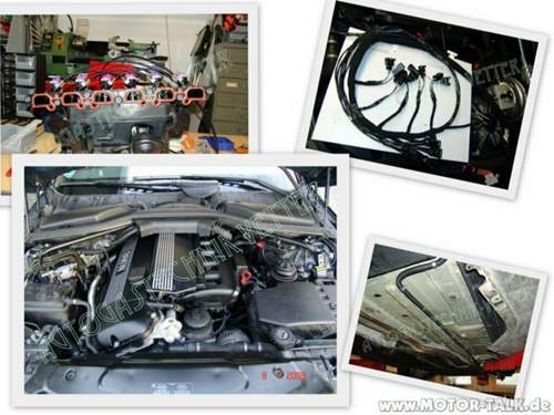

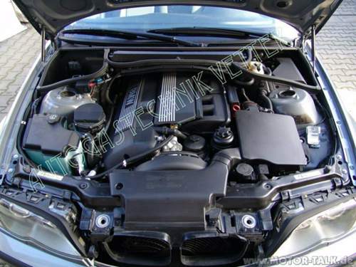

Du solltest bedenken das RuedigerV8 keine BMW mit M54 Motor umgerüstet hat. Gerade diese Motoren scheinen für die Problematik mit den undichten Düsen anfällig zu sein. Siehe auch hier und hier.
Es gibt sicherlich genügend M54er die problemlos laufen. Mir wäre im Moment die Gefahr zu hoch, alle paar tausend Kilometer beim Umrüster auf der Matte zu stehen und mir neue Injektoren verpassen zu lassen. Mehr zu dem Thema gibt es hier, falls du es nicht schon kennst.
Ich stand damals auch vor der Wahl Vialle oder Prins. Obwohl es die Injektorenproblematik damals nicht gab, und wohl bei 4-Zyl. mit LPI 6.4 heute auch nicht gibt, habe ich mich für die Prins entschieden. Bei einer Vialle wäre ein 55L-Brutto Tank eingebaut worden. Den hätte ich dann mit ca. 40L LPG befüllen können und das wären dann 300-350 km Reichweite gewesen. Außerdem wäre der Kofferraumboden angehoben worden. Das waren bei mir die Ausschlußkriterien für die Vialle.
Die Liebe zum Detail beim Einbau ist schon wichtig, die Anlage sollte such fachgerecht (nicht hineingelegt) eingebaut sein.
Die Demontage des Krümmers ist zeitintensiv aber auch erforderlich.
Gegen das Serviceunfreundliche Kabeleinlöten wird mit nachgerüsteten Steckverbindungen abgeholfen und für die doch nicht ganz billige Investition Autogas mit Finish abgerundent.
Hier gleicher Motor im E 60 mit Vialle
PS: Auch die Icom lässt es sich aufgeräumt verarbeiten.
Im übrigen, wen es Stört, die Bilder werden nicht zu Reklamezwecken gezeigt,
sie sollen dem künftigen Gasfahrer Vergleiche liefern, denn zu oft stehen Probleme in Verbindung mit dem Einbau.
Beispiele
Bmw-2
Dsc05922
