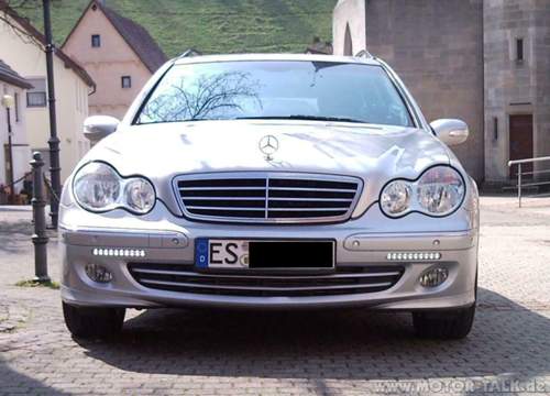

Hast du auch ein Bild deines Autos mit TFL?
anbei ein Bild der Ausführung, wobei ich darauf hinweise, daß ich nicht der geborene Fotograf bin.

mit dem Schalter kann ich die TFL nicht beliebig ein- oder ausschalten, da der Schalter in der Zuleitung 15 liegt, also erst Spannung erhält, wenn der Schlüssel auf Stellung 1 steht. Ich habe ja gesagt, daß ich meine, gelesen zu haben, daß der Schalter eingebaut sein muß und weiter, daß man beim TÜV nachfragen kann; es ist kein Problem, den Schalter zu deaktivieren, bei mir liegt er allerdings sehr versteckt.
Deine Funktionsangabe ist korrekt, jedoch hast du nicht darauf hingewiesen, daß es TFL gibt, die mit Fahrlicht brennen dürfen, allerdings muß die Elektrik so arbeiten,daß bei Einschalten des Fahrlichts die Helligkeit automatisch um 50% gedimmt wird.

(1) den Ort unter den Park-Sensoren halte ich am W203 auch für den einzig vernünftigen Einbauort für die TFL
(2) mit der Elektrik komme ich schon zurecht; Deine Hinweise sind dennoch ganz nützlich
(3) die meisten Sorgen mache ich mir um die Leuchtkraft: die Funzeln vieler Nachrüstungen sehen einfach nur lächerlich aus; Dein Link verspricht 1 W pro LED; ich fürchte das ist die untere Grenze

@TE
Sieht gut aus, aber hätte man die TFL's nicht noch weiter auseinander positionieren können, so dass sie direkt unter den Scheinwerfer liegen?

schau dir in meinem Link einmal die Einbau-Vorschriften an, dann weißt du, warum das nicht geht. Zwischen den beiden TFL muß ein Abstand von 600 mm eingehalten werden und von der äußersten Fahrzeugbegrenzung 400 mm Abstand.
hansblank
"MB Spirit" hat schon recht, 600mm ist der mindestabstand und 400mm ist das höchstmass von der außenkante
Das mit dem 400mm als Höchstmaß ist natürlich schon blöd.
Den beim w204 sind die TFL's genau unter den Scheinwerfern positioniert, finde das wirkt im Bild etwas harmonischer.
Aber wenns nicht machbar ist.
Es ist machbar. In anderen Worten: Sie müssen mindestens 600mm auseinander liegen und dürfen höchstens 400mm vom Fahrzeugrand weg sein - also dürfen sie auch weiter auseinander positioniert werden, so weit wie außen noch Auto vorhanden ist.

und das ist richtig denn ich bin auch darauf reingefallen mit den 400mm ausen. habe aber trotzdem bei mir von ausen bis tagfahrlich ca. 300mm eingebaut. währe ich früher darauf gekommen hätte ich soweit nach ausen gemacht wie die scheinwerfer. aber die löcher sind halt schon drin.
