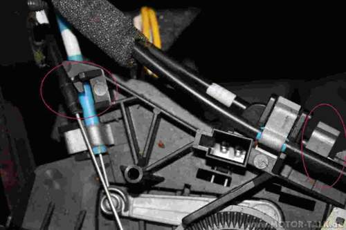

Hi Nora,
ja, das ist der gleiche Fehler wie bei meiner Bedieneinheit.
Bei mir war die gleiche Halterung und eine weitere gebrochen.
Entweder Du gönnst Dir eine neue Bedieneinheit (eine gebrauchte dürfte auch schnell kaputt sein, weil der Kunststoff auch altert) oder Du reparierst die Einheit selbst.
Ich habe mich für die eigenhändige Reparatur entschieden und im Moment hält alles bestens.
Die Steuerung hat noch NIE zuvor so gut funktioniert
Der Aufwand und die Reparaturkosten halten sich in Grenzen.
Wenn die Einheit ausgebaut ist, kannst Du sie mit Glasfaser und Epoxydharz (beides im Baumarkt in er KFZ-Abteilung für ca. 8 EUR zu haben). Dazu benötigst Du aber sinnvollerweise die abgebrochenen Kunststoffteile!
Ich habe diese zunächst mit Sekundenkleber notdürftig fixiert und dann von unten so mit Glasfaser und Epoxydharz verstärkt, dass es bombig hält.
Wenn Du da tatsächlich Hand anlegen willst, dann gib mir kurz Bescheid. Ich werde dann den Ablauf möglichst detailiert beschreiben. Ist kein Hexenwerk!

Ich würde so vorgehen:
1. Prüfen, ob Züge gangbar sind. Ggf. mit Silikonspray (kein Öl oder etwas klebendes!) gangbar machen.
2. Erst wenn alle Züge gehen, würde ich die Reparatur durchführen.
3. Vor der Reparatur ein Foto machen, damit Du weißt, welcher Zug wo und wie befestigt ist.
4. Die abgebrochenen Teile suchen und schauen, ob sie noch anklebbar sind.
5. Alle intakten Züge vorsichtig(!) mit einer kleinen Zange abklipsen. Keine Gewalt anwenden, sonst bricht noch mehr ab!
6. Die Steuereinheit in die warme Stube nehmen und testen, ob sie ansonsten mechanisch funktioniert. Bei mir war am rechten, unteren Zahnrad die Zentrierung, auf der das Zahnrad sitzt weggebrochen und ich musste auch die ersetzen, weil sonst das Zahnrad eierte und nicht mehr zum anderen Zahnrad passte.
7. Die angebrochenen Kunststoffteile möglichst genau mit Sekundenkleber oder Reparaturkleber für Kunststoffe fixieren.
8. Alle Kunststoffteile, wo die Clipse der Züge dran kommen von unten mit Glasfaser verstärken. Ich habe dazu die Glasfasermatten vorsichtig in kleine Rechtecke geschnitten und ebenfalls mit einem Kleber (Kein Sekundenkleber(!), weil man mit den Fingern alles fixieren muß.) von unten an die Bedieneinheit geklebt. Nicht großflächig verkleben, nur einfach an den Eckpunkten fixieren.
Ich habe auch versucht, Ecken und Kanten mit einzukleben, damit sich die Stabilität erhöht.
9. Wenn Du magst, kannst Du auch zur Stabilisierung kleine Eisendrähte (z.B. Büroklammerteile) mit ankleben.
10. Epoxydharz gemäß Herstelleranleitung anrühren und mit einem alten Pinsel auf die angeklebte Glasfaser, Büroklammer, etc. streichen und hart werden lassen. Je nach Anteil Härter kann das Zeug schon nach 10 Min. hart werden. Mir fehlt da immer das Händchen, die 2% Härter genau zu bestimmen. Im Zweifel habe ich immer zuviel Härter drin. ;-) Das muß mir mal jemand beibringen.
Die "Harzerei" muss nicht schön aussehen, sondern nur halten. Ich habe bei der 3. Halterung, wo "Dein" Zug unten drunter durchgeführt wird, zuviel Harz bzw. Glasfaser aufgetragen. Das konnte ich aber hinter problemlos wieder abschleifen (so wie der Zahnarzt, mit einem kleinen "Dremel"😉.
Pass aber auf, dass die Schlitze für die Clipse freibleiben!
11. Ich würde auf jeden Fall in einem zweiten Arbeitsgang noch eine 2., vielleicht auch 3. Glasfaser- bzw. Harzschicht auftragen. Das ist zwar wieder Fuckelskram und kostet einen ollen Pinsel, aber ich wollte nicht nochmal an die Heizungssteuerung ran. ;-)
12. Als alles nach 1 Tag geklebt und ausgehärtet war, habe ich noch eine defekte Birne in der Einheit getaucht. War die Gelegenheit.
13. Jetzt geht es an den Einbau:
Besonders kniffelig ist das Anklipsen der Züge. Schau Dir genau an, wo und wie welcher Zug angeklipst wird. Die Clipse werden auf der einen Seite eingehakt und dann mit einer Zange auf der anderen Seite eingeklipst. Das kostet ein wenig Überwindung, weil man schon ein wenig Kraft braucht. Ich hatte Angst, gleich wieder alles abzubrechen. Such mal im Werkzeugkasten, welche Zange gut von oben und unten den Clips und die Halterung erwischt.
14. Einheit wieder von hinten einschrauben und Rest zusammenbauen. Aber das kennst Du ja.

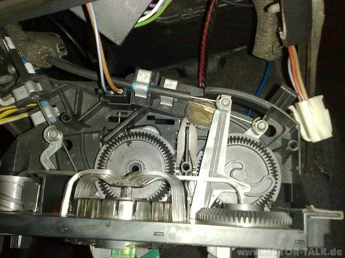

Ich lade jetzt noch ein Bild hoch von der neuen heilen Reglereinheit und ich hab drangeschrieben, wo welche Züge eingeklemmt und eingehängt werden.
Für Leute, die auch versuchen wollen diese Lüftungseinheit auszubauen, sollte man noch sagen , dass man das Regler-Teil , nachdem man so vorgegangen ist, wie in den ersten Antworten beschrieben,
nach INNEN/-unten drücken muss.
Ein ganz herzliches Dankeschön an alle, die sich so viel Mühe gemacht haben, mir alles zu erklären!
Viele Grüße
Nora
