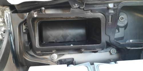

Ich habe heute Frühlingsputz gemacht, u.a. Die Abdeckung über der Autobatterie entnommen, falls Blätter oder ähnliches sein sollte.
Dort habe ich bemerkt das beim abschalten/ausschalten des umlufts, die Klappe nicht auf geht.
Wenn ich die Klappe anhebe und dann auf Umluft drücke, geht die Klappe auch zu wie es sein soll.

Zu deiner Stellklappe: Wenn die nicht ordnungsgemäss funktioniert dann ist entweder die Kalibrierung nicht möglich oder der Stellmotor defekt. Das sollte aber aaslesbar sein. Wenn Du Komfortklimatisierungsautomatik hast dann reagiert die STellklappe übrigens anders als bei der normalen.
EDIT: Welche Stellklappe meinst Du eigentlich genau? Im 204 sind gefühlt 20 verschiedene Stellklappen mitsamt Motoren verbaut...
Edit 2: Im Motorraum konnte ich weder in WIS noch bei EPC einen Stellmotor finden. Mach doch bitte mal ein Bild davon.
Er meint die Klappe unter der Hauptbatterieabdeckung vorne im Motorraum.
Danke für den Hinweis, habe den Umluftkasten nun gefunden. Da ist einmal ein Stellmotor Frischluftklappe (M2/5) sowie ein Stellmotor Stauluftklappe (M2/34) montiert.
Beide lassen sich per Stardiagnose neu einlernen und normieren. Vielleicht das als Erstes ausprobieren, mir scheint das am plausibelsten zu sein dass die aus dem "Ruder gelaufen" sind.

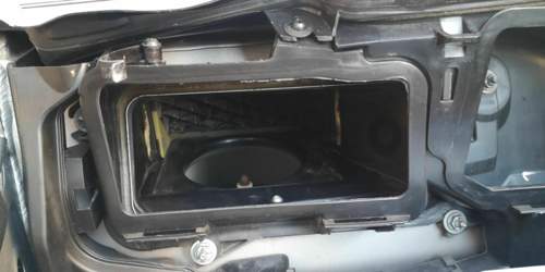

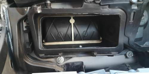

Ich meine die Klappe die über dem Gebläsemotor ist, die hinter der Abdeckung über der Autobatterie ist.
Ich habe in Erinnerung das über dem Gebläsemotor keine Klappe mehr ist, wenn man kein Umluft hat, richtig?
In meinem Fall ist noch die schwarze Klappe, schalte ich auf Umluft um, dann stülpt sich eine weitere Klappe mit Gummidichtung ringsum.
Schalte Ich umluft ab, dann geht nur die Abdeckung bzw Klappe mit der weißen Gummidichtung zurück, die Schwarze Abdeckung bleibt über dem Gebläsemotor.
Ich habe dazu drei Bilder eingefügt.
Mir ist zudem aufgefallen, daß bei Umluft richtig überall an allen Lüftungsausgängen power Luft rauskommt, ABER bei abgeschalteter umluft, kommt kaum etwas raus, selbst wenn ich alles zu mache und nur ein Ausgang offen lasse, ist das normal? WDD2042541F110604
Bei Frischluft, kommt hinten gar nichts mehr an, nur bei Umluft, liegt es ggf an der Klappe die doch über dem Gebläsemotor nicht sein darf?

Ohne umluft so?
Bei Umluft
Aktuell ohne umluft so

wie sieht ihr denn was die Klappenstellung angeht über dem Gebläsemotor, kann jemand vielleicht bitte gegenüberprüfen sagen was ich beobachtet habe?
Wie gesagt bei umluft, kommt aus allen Düsen richtig Luft, bei Frischluft kaum etwas hinten schon fast gar nicht mehr, ich vermute da stimmt was nicht.
Ich habe das ganze im Stand wie bei Fahrt gemacht, unabhängig ob AC an oder nicht, ich habe manuell auf höchster Stufe gemacht und den Unterschied zwischen umluft und Frischluft gemerkt.

Gerade denke ich, ob Evtl. Das innere schwarze Gehäuse eigentlich in das Äußere mit der Gummidichtung fixiert sein sollte?
