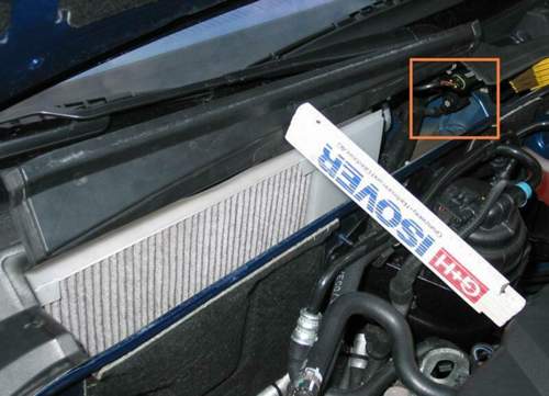

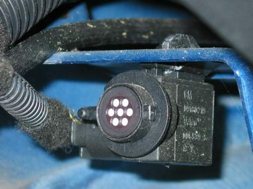

und was bewirkt der luftgütesensor genau?
Bei schlechter Aussenluft aktiviert dieser die Umluftschaltung - somit kommen keine unangenehmen Gerüche mehr ins Wageninnere
Luftgütesensor: siehe Anlage (war bei mir Bestandteil des Klima-Paket 1 oder Sonderausstattung für 50 €).
Nutzt aber wenig, wenn der Stellmotor der Umluftklappe nicht mehr will. 🙄
