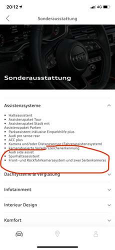

ich habe mir einen Q5 bestellt. Nun sehe ich in der Sonderausstattung Front- und Rückfahrkamerasystem mit zwei Seitenkameras. Ist das nicht so etwas wie die Umgebungskamera?
Gruß Dani
24 Antworten
Ja!
Ist doch Bestandteil des Paketes „Assistenzpaket Stadt mit Assistenzpaket Parken“ 😉
Ist es ein anderer Name für die Umgebungskamera oder ist die etwas anders?
das sind die "Umgebungskameras", ja.
Vielen Dank euch beiden
