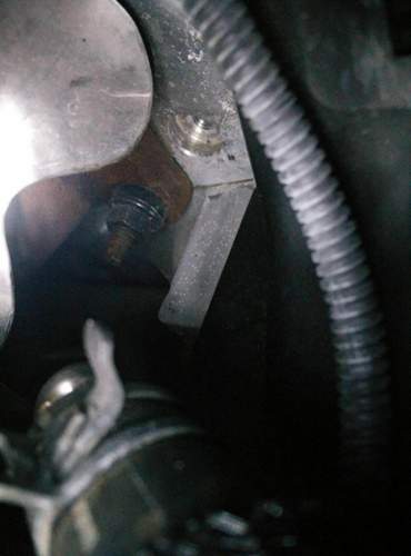

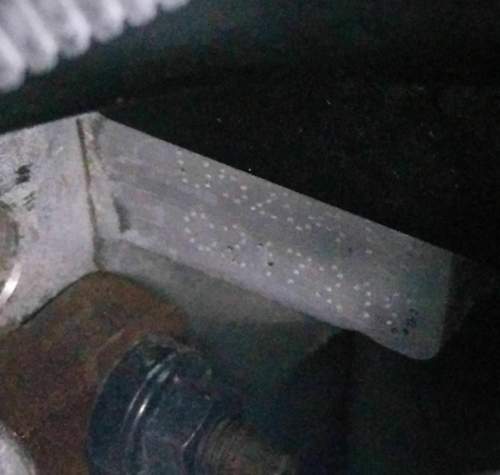

Wo finde ich die eingestanzte Motornummer?
ZR Abdeckung war gebrochen, von daher kam meine alte wieder drauf. Und die geklebte Plakette links oben am Motor (von vorne gesehen) fehlt.
Ich habe eine eingravierte gefunden hinter der ZR Abdeckung. Aber die 2. Zahlenreihe unter dem Motorcode kann eigentlich keine Motornummer sein. Hänge das Bild nachher mal an.
Gibt es noch eine Stelle auf dem Block, wo die eingraviert ist?
Bild 1
Vergrößert
