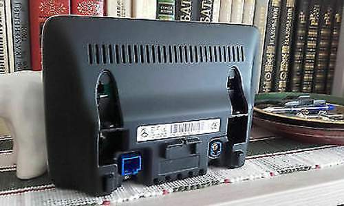

Dies gilt soweit mir bekannt ist nur für die Autos auf A-Klasse-Basis (A, B, GLA, CLA) und den GLE. Das große 8" Display dieser Fahrzeuge ist
a) kleiner als das Comand Display im w205 (8,4"😉 und
b) hat das A-Klasse Display eine andere Halterung - beim C sitzen die Anschlüsse in einem Metallrahmen, der in das Instrumentenbrett eingeschoben ist. Das A Display wird direkt an der Rückseite verschraubt.
Die Anschlüsse an sich, sehen gleich aus, was allerdings für ein Bild raus kommt, kann ich nicht sagen - denke mal, dass die Auflösungen unterschiedlich sind.
