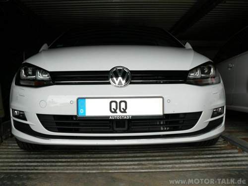

Hallo an alle, die das "neue" sysrem berbaut haben. Kann mal jemand fotos davon machen? Am besten welche, auf denen man die ganze Fahrzeugfront erkennt. Ich überlege nämlich auch, ob ich es bestelle oder nicht. Und im Konfigurator ist es nicht gut zu erkennen. Was man dort aber sehen kann ist grauenhaft. Daher wäre ich über reale Foto sehr sehr dankbar. Gerne auch vom GTD/GTI.
Vieln Dank für eure Hilfe im Voraus.
Viele Grüße
Akki
hier...
Front
