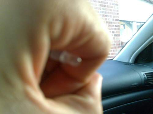

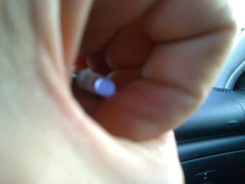

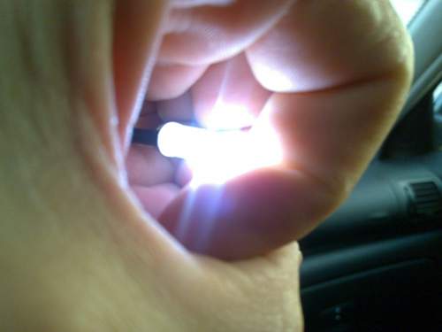

so jetz habe ich die bilder sorry hatte keine zeit die rein zu setzen,also ich habe 3 fotos gemacht 1mal wenn die an ist (Led)2tes wenn ich das auto zu mache dann leuchtet die schwach weiterund 3tes wie die sein soll wenn die ganz aus ist ich hoffe sie können es sehen.
