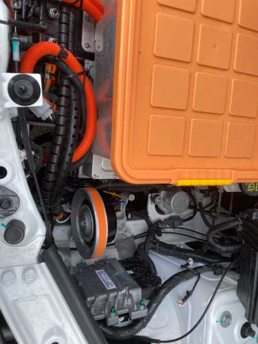

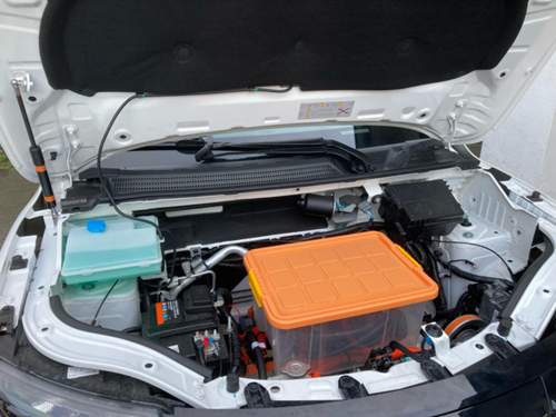

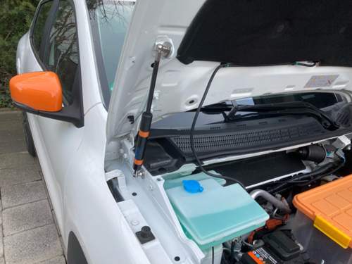

Schönes lautes altes Bosch Horn bekommen mal schnell umgesteckt.
Nautilus raus.
Bosch rein.
2 Minuten dauert das.
Vorteil: Legal.
Auch nicht leise…
Schön orange nun im E/ Maschinenraum.
Isoband gefunden. Passt…

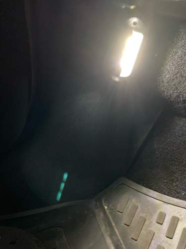

Seit eben mit Fußraumbeleuchtung auf der Fahrerseite.
Led Leuchte ist vom Ali.
Mit Klebepad, also nichts mit Löcher bohren.

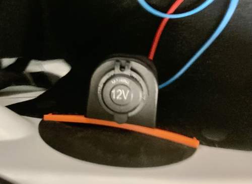

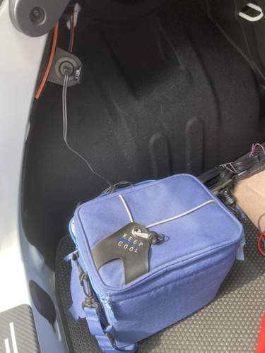

12V Steckdose AP im Kofferraum ist montiert. Wie so oft vom Ali. Wird alles nur geklemmt und ist somit Rückbau fähig ohne Löcher. Kunststoff Platte in Orange. Hatte ich noch im Keller. Massepunkt ist gleich daneben. Verkabelung lasse ich hier mal außen vor. Ist auf dem Bild 1 auch noch nicht fertig.
12 Volt holt man sich vom Sicherungskasten oder wie ich vom Sub unter den Sitz.
Immer ordentlich absichern.
Bild 2 schon fertig bis auf das Gewebeband
zur besseren Isolierung.
Link zur Steckdose 12 V
https://de.aliexpress.com/.../1005004401933321.html?...
12V Steckdose mit Platte
Kühltasche an Steckdose 12V
