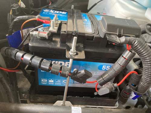

Weil ich es eben davon hatte. Ja das geht selber - es ist nichts anderes wie bei jedem anderem Auto auch. Lasst Euch nicht für dumm verkaufen, von wegen E-Auto und besonderer 12V Batterie. Da ist eine stink normale Bleisäure 12V Batterie mit 50Ah und 430A/EN drinnen verbaut.
Einfach eine Batterie kaufen mit den gleichen Werten und Abmessungen A/EN kann sogar besser sein - gibt welche mit 450A/EN- für unter 80€ und sogar noch billigere!
Wenn jemand seine Batterie selber wechselt sollte er/sie/div. schon wissen, wie😛 Ich übernehme keine Haftung für Schäden am Auto und dem Menschen😁

Die hier wurde schon verbaut und passt:
Exide Excell EB500 12V 50Ah 450A/EN Autobatterie oder
Exide Start-Stop EL550 EFB 12V 55Ah 540A/EN Autobatterie die habe ich genommen, erste war nicht so schnell Lieferbar.
Natürich würden auch andere Hersdteller mit den gleichen Werten gehen.

Was passiert , muss man nachher mit obd was wegschalten ,
Nichts passiert. Kein OBD nötig. Radio braucht allerdings dann sein Code. Den findet man in der Dacia App.

werde vermutlich die Batterie kurz vor der 4. Wartung erneuern, war halt dann Defekt, und wurde vom Pannendienst gemacht, oder so.
Die Batterie bekomme ich hier bei meinem örtlichen Teiledienst definitiv unter 100€. Einbau durch mich Gratis.
Ich habe sie eben getauscht, da die alte Nissan / Renault 12 Ah China Batterie leicht undicht wurde. Zum Glück bemerkt. Ich bin nicht der Einzige... Garantie? kannst Du hier vergessen.
Verbaut ist nun eine 55Ah AGM von Exide -und es passiert nichts beim Tausch, geht genau so wie bei einem Verbrenner.
Nur der Radio Code muss eingegeben werden.
