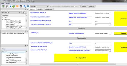

Noch was schönes der Spring lässt sich auch mit ddt4all umcodieren.
Wie?
Geduld oder Googlen
Hier mal ein Bild: In dieser Maske kann man die Spannung, den Strom und die Motor Drehzahl freischalten.
Doch Vorsicht man kann den Spring damit lahmlegen-
Also auf eigne Gefahr.
Ddt4all

Und mein Spring klingelt nicht mehr beim Rückwärts fahren.
Nun mit UFO Sound wie vorwärts.
On: 2E4A00720F01000C
Of: 2E4A00700F01000C

heute mal probiert, mit meinem billigen VLink Bluetooth Adapter.
Nun hat unser Spring UFO Sound beim rückwärts fahren, eindeutig angenehmer, vor allem wenn ich Nachts mal weg muss, hört das die Nachbarschaft nicht mehr.
