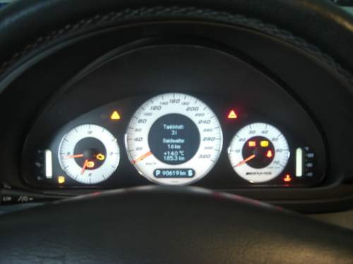

Hallo zusammen. Da mir das alte KI vom VorMopf nicht gefallen hat habe ich als erstes ein KI vom W203 Mopf bei Ebay gekauft.
Eingebaut und wollte es Codieren. Da kam immer der Fehler "Unbekannte Steuergerätevariante" und man konnte nichts Codieren.
Des weiteren kam bei jedem Start "Speedtronic nicht Aktiv", aber der Tempomat ging.
Habe das KI dann bei einem Tacho Futzi "Resetten" lassen, also auf 0 Km um das KI am Fahrzeug Anzulernen.
Dies hat dann auch Funktioniert und er hat dann die Original Km vom Fahrzeug Übernommen.
Danach konnte man aber Trotzdem nichts Codieren.
Mit dem Mopf KI ging Natürlich der Radi/Comand Navi und Telefon nicht mehr über LFB und die Anzeige über das KI auch nicht.
Tankanzeige Funktionierte da ich schon die "Neuen MAAPS Tankgeber" Verbaut habe (meiner ist Bj. 06/2003).
Dann habe mir bei Ebay für Günstiges Geld einen W209 Tacho Geschossen von einem CLK 55 AMG.
Sogar neu und mit 0 Km, laut Beschreibung.
Das CLK-Instrument ist deutlich größer als das Originale. Dies hat zur Folge, dass der Instrumentenhalter im Armaturenbrett ausgetauscht werden muss. Hierzu muss jedoch die Mittelkonsole ausgebaut bzw. gelöst, die untere Armaturenverkleidung um die Lenksäule und die Lenksäule an sich gelöst werden.
Zum Wechsel der Halterung muß man so Vorgehen wie beim wechsel eines Gebrochen Stellhebels der Klimaanlage.
Mittelkonsole alles raus, wie Comand, oberes Bedienfeld, Klimaregler, Ascher, Armauflage lösen, Lichtschalter raus, dann das Abdeckung unter dem Leckrad.
Alle Schrauben von der alter Halterung des KI innen und von unten lösen, dann die zwei großen Schrauben wo die Lenksäule Befestigt, ist auch raus, dann kommt die
Lenksäule nach unten.
Die alte Halterung geht nur sehr schwer raus, hab sie dann in der Mitte durchgesägt (braucht man ja eh nicht mehr) dann ging es leichter.
Die neue geht leichter rein, nur muß man vorher 2 kleine ecken von der neuen Halterung hinten oben Wegsägen, sonst passt es nicht.
Alles wieder zusammen Bauen. Dauerte bei mir ca. 2,5 Std. inlc. eine kleine Raucherpause. Habe aber schon mal alles zerlegt gehabt wegen dem Stellhebel der Klima,
deswegen ging es auch schneller.
Wie andere User schon geschrieben haben, hat man links und rechts einen kleinen Spalt, der aber fast nicht Auffällt.
Codieren geht nur mit einer Star Diagnose. Leider war das neue KI vom W209 55 AMG leider nicht neu wie vom eBay Verkäufer Angeboten. Es hat ca. 90.000 Km drauf.
Mit der SD kommt man aber nicht ins Menü des KI über den W203, sondern nur über den W209.
Wenn man W203 Auswählt, dann kommt auch der Fehler "Unbekannte Steuergerätevariante".
Habe alles Programmieren können, außer den Km Stand. Auch gleich die Restliteranzeige mit Codiert.
Eigentlich sollten da Stiche stehen beim Gesamtkilometerstand, aber er zeigt den Km Stand an.
Vielleicht übernimmt er ja noch den Km Stand vom EZS. Wenn nicht dann muß ich zum Tachojustierer, auf 0 Km stellen lassen, und dann wieder ans Fahrzeug Anlernen.
Danach übernimmt er auch den Original Km Stand. Dauer zum Programmieren ca. 10-15 min. wenn man sich aus kennt.

danke für den Beitrag.
Eine Teilenummer für den Rahmen wäre noch toll!
Teilenummer für den Rahmen: A2096800034
Gruß Stephan

Bild Nr. 5 ist kein Fake. Das war die Testfahrt wo das KI nur in den alten Rahmen Reingesteckt wurde.
Wären vielleicht noch ein paar Km/h dazugekommen, musste aber Bremsen. Ist ja auch ein C32 AMG, deswegen brauch ich ja auch den AMG Tacho.
Und der Abrollumfang passt auch.
Gruß Stephan

Ist dir aber aufgefallen dass die Fahrstufenanzeige nicht funktioniert? "P" mit knapp 300 Sachen wäre fürs Getriebe nicht so toll 😁

Ja, der Stecker vom Wählhebel war nicht eingesteckt, da ich ja schon Angefangen habe zu Zerlegen.
Da kann man auch nicht von W/S/M Wechseln.
