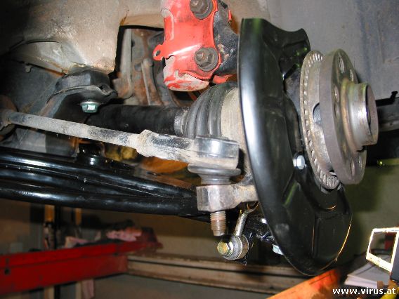

Hat der TDI nicht vorne auch 280er Bremsscheiben? Meiner ist von 1997. Wollte nur die Radlagergehäuse vorne durch welche vom VR6 ersetzen und die Bremssättel vom TDI beibehalten. Passt das? Frage bezieht sich nur auf die Vorderachse. Hinterachse wird komplett getauscht.

hm.... dann versteh ich nicht was die Anderen dagegen haben.. hast du mal die Spur einstellen lassen ??
Also von VW wurden unterschiedliche Spurstangenköpfe bei Plus und Basisfahrwerk verbaut.
Die schauen auch unterschiedlich aus (gebogen - gerade)
Und: Wir reden hier vin der Lenkung. Das ist eine der Baugruppen, wo man nicht spaßen sollte.
@haeger: du hast Recht.. bei der VR-Achse sind die Spurstangenköpfe gebogen... wie das bei meiner TDI Achse ist, weiß ich leider jetzt nicht, is ja noch eingebaut...
aber es wundert mich, weil man ziemlich oft liest "Spurstangenköpfe 1,4-vr6" ??!! irgendwas stimmt da doch nicht.. und müßten die spurstagen des Plusfahrwerks nicht auch anders sein ?? das ist doch breiter... also vielleicht längere Stangen ???
Das das immer wieder behauptet wird.
Spur Basisfahrwerk: 1478mm/1462mm
Plusfahrwerk: 1450mm/1434mm
Natürlich habe ich die Spur einstellen lassen - gab keinerlei Probleme.
Aber wie gesagt, ich werde mir das diesen Winter nochmals genauer ansehen...
Ev. erkennt ihr ja hier etwas:
http://www.virus.at/virusinaction/golf0312/full/IMG_8437.jpg
http://www.virus.at/virusinaction/golf0312/full/IMG_8442.jpg
