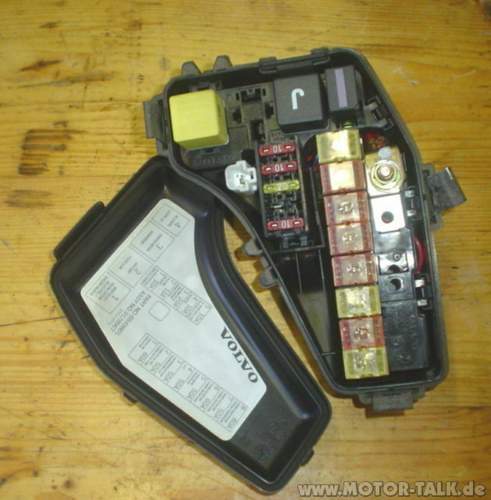

Habt ihr einen Sicherungs/Relaiskasten wie abgebildet?

moin markus
ja der wagen lief bis zum schlachten...
sicherungen alle geprüft...
benzinpumpe ohne funktion...
zündfunken noch nicht geprüft....
benzinpumpe war noch aktiv bis zur verkabelung des motors...also grenze ich es schon mal ein ...wenn ich den stecker von der zündspule abziehe hört das relais auf zu tickern ????
wenn ich vor dem auto stehe ist rechts vom kühler eine steckverbindung wenn ich sie trenne hört das relais auch auf zu tickern...also tippe ich auf kabelbruch...
die nummer ist 4RA 003 510-75 ist von hella 9128184 ist die volvo nummer...das relais trägt die nummer 208
funken prüfe ich morgen aber ich denke mal er wird keinen haben...
sonst kann ich ja bald nur noch den alten kabelbaum vom motorraum zurückbauen denn kann ich das mit der WFS ausschließen ....oder...?????
danke erstmal für deine mühe
gruß Daniela & Marco
ja haben wir
Relais 208 ist für die Heckscheiben- und Spiegelheizung 😕
ja dieses ist an der seite beschriftet und sitzt in dem kleinen kasten am federbein...
und hat folgende klemmen bezeichnung ...30,85,86,87
du meintest bestimmt das aus dem fußraum oder
hab ich auch zuerst gedacht, aber dann habe ich die HELLA-Nummer gegoogelt. Demnach ist es ein Relais, dass ich in Deutschland nirgends gefunden habe. Dafür gab es einige internationale Treffer...
VADIS spuckt zu dem Thema - selbst mit VIN - leider gar nichts aus (oder ich suche falsch...).
