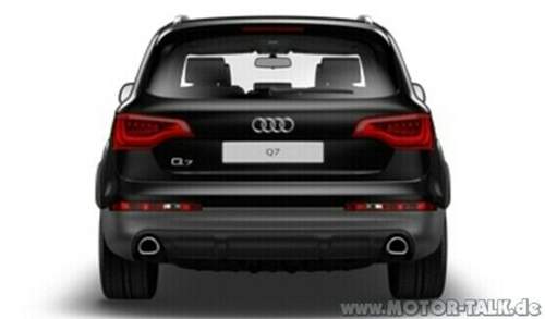

Hallo, ich möchte gern meine Endrohre Umbauen und habe einen neuen Q7 gesehen wo sie mir sehr gut gefallen haben nur kann ich solche Endrohre nirgens finden. Kann mir da vieleicht jemand weiter helfen?
Screenshot-2013-05-25-09-52-40
Die sind recht teuer und gefallen mir nicht mal auf dem Q7:
http://www.ebay.de/.../360214199777?...
Irgendwo hatte ich aber auch schon mal Bilder von den Blenden auf einem A6 gesehen. Finde leider nichts.

Beim az kosten die 70 aber weiß nicht mehr genau obs die für q7 waren
