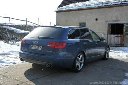

ich habe letzte Woche endlich meine S6 Endrohre an mein A6 (S6:D) gebaut und bin von der Optik mehr als begeistert!
Der Umbau ist eig. ganz einfach, man braucht den S6 Diffusor (4F5807521J) er ist mit 4 Torx Schrauben an der Schürze befestigt. Wenn man die Schrauben gelöst hat kann man den Diffusor vorsichtig abziehen da er noch an der Schürze geklipst ist!
Die Endrohre haben wir an der markierten Stelle auf den Foto abgeschnitten und die S6 Endrohre einfach bis zum Halter der ESD drauf geschoben. Wir haben die S6 Endrohre etwa 3-4cm gekürzt kann aber bei jeden unterschiedlich sein. Das Rohr vom ESD bis zum "Originalen" Endrohr passt genau so das man die S6 Endrohre nur drauf schieben muss. Dann wurden die ESD gelöst, die Halter sind oben mit jeweils 2 Schrauben befestigt und wurden komplett verschweißt.
Der ganze Umbau hat mich 125€ für die Endrohre, 103€ für den Diffusor und 60€ für das Anpassen der Endrohre und Schweißen in einer kleinen Werkstatt gekostet. Ich finde den Preis für die Optik mehr als OK!
Habe im Anhang noch ein paar Bilder vom Umbau.

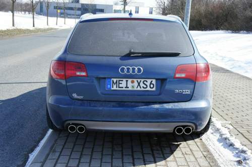

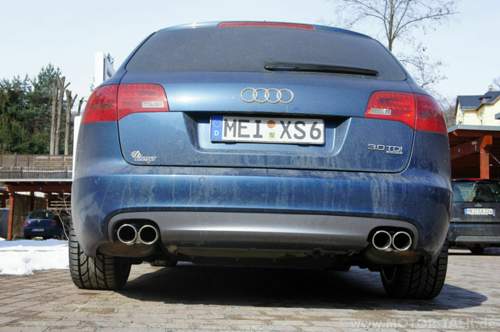

Soooo, habe den Umbau bei der schönen Kälte jetzt auch getätigt. Die Schellen halten echt bombenfest.

Schick :) hast du jetzt nur mit Schellen befestigt oder auch geschweißt ?
Nur mit Schellen!
Muss aber die Tage noch einmal an die linke Seite ran, ein bisschen ausrichten :-)
Aber ja kein Problem bei Schellen...

...sieht doch gut aus.An der linken Schelle schrauben wir aber nochmal :D

Sehr schick :>(auch die Farbe deines Wägelchens, ist das auch Perleffekt?) hast du die Endstücke auch etwas bearbeitet?
Weil die doch etwas größer sind, als das letzte original Stück vom Endtopf, so wie Frankson?

Ja, habe sie so bearbeitet wie Frankson! Geht so echt super, nur das Flexen war eine Geburt...
