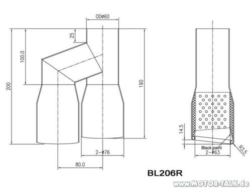

Bei diesen Bügelschellen wird das Endrohr nicht durchgehend angepresst sondern mehr oder weniger nur von 2 Seiten geklemmt, gerade die Bügelseite mit dem Rundstahl bringt durch die Rundung wenig Kraftschluss.Also ich hätte Schmerzen damit.Entscheiden musst du das allein.
Warum nimmst du nicht diese hier?
Die passen ja auch nicht da der aussendurchmesser 76 mm beträgt

...wenn du die Endrohre andersrum montieren willst, dann hast du natürlich recht 😁

Sorry, weiss nicht was ich gerade abgelesen habe als ich nachgemessen habe. Klar 60 mm und nicht 76 mm

Der Ausgang Endschalldämpfer ist bei mir 57mm, ich habe extra nochmal nachgemessen um die Breite der Schlitzung am Endrohr zu berechnen.Das Material muss genügend Platz beim Festspannen haben und darf nicht stauchen.

Ich habe den Umbau jetzt auch durchgezogen.Wenn man die Endrohre ordentlich vorbereitet sollte die Lösung mit den Schellen gut funktionieren.Alles sitzt bombenfest, da kann nix wackeln oder abgehen.
