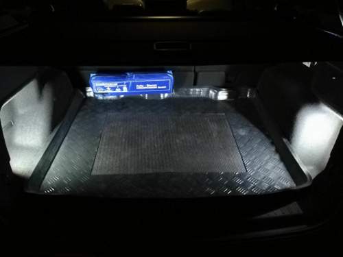

Nun zum Umbau meiner Kofferraum-Beleuchtung.
Die links verbaute Leuchte habe ich abgeklemmt und den Anschluss für die LED-Leisten genutzt. Die 12V Aluminium LED-Leisten sind mit 20x 5mm Top-LEDs bestückt und erzeugen durch den weiten Abstrahlwinkel auch bei geringsten Entfernungen von wenigen Zentimetern schon ein homogenes Licht. Zudem sind sie in den Haltern drehbar und können so optimal eingestellt werden. Ich habe mich für die (teureren) LED-Leisten entschieden, da ich mit LED-Flexbändern, wie sie auch in der Bucht angeboten werden, negative Erfahrungen gemacht habe.
Gehalten werden die Leisten durch 2 Clips, die an der Unterseite der Kofferraumabdeckung links und rechts mit jeweils einer Schraube befestigt werden.
Stromversorgung kommt von der Original Leuchte. Von der linken Leiste habe ich dann hinter dem Teppich nach unten, nach rechts und auf der rechte Seite wieder hinter dem Teppich hoch die Stromversorgung zur rechten Leiste gelegt. Dazu habe ich das leider zu kurze Verbindungskabel der Leisten entsprechend verlängert.
Zeitaufwand für den Einbau und Verlängern der Verbindungskabels: ca. 30 Minuten.
Auf Bild 3 & 4 habe ich zum Fotografieren die Stromversorgung der Leiste Rechts ein kleines Stück abgezogen
Die Leisten und passendes Zubehör gibt es hier.

So, ich habe die Mosterteile heute auch verbaut.
WAHNSINN!!!!! Da geht die Sonne auf im Kofferraum!!!!!
Musste gleich erstmal raussaugen da man nun wirklich ALLES sieht.
VORBEHALTLOS ZU EMPFEHLEN!!!!!!!!!!!!!!!!!!!!

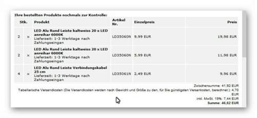

Summasummarum 46,... Euro incl. Versand.
Hab Anfangs etwas wegen dem Preis gehadert, im Nachhinein NICHT BEREUT!!!
Ich habe meine lediglich weiter weg vom Rand (zur Fahrzeugmitte hin), etwa 2cm weiter als der Themenstarter, auf den Stegen der Schlitze unter der Rolloschiene verbaut.
Ich benutze den Einkaufstütenhaken recht gerne und bildete mir ein das es so weniger stört.
Desweiteren habe ich Kabelschuhstecker benutzt, Strom direkt vom orig. Innenbel.-Stecker damit abgegriffen. Orig. Lampe steckt unangeschlossen wo sie war. Dann durch das linke rausnehmbare Verkleidungsteil raus mit dem Kabel, ab in die Lampe, hinten aus der Lampe raus, Verbindungskabel in die Schlitze der Rolloführung rein, innerhalb der C-Säulenverkleidung runter bis zu dem Spalt zwischen umgeklappten Lehnen und Kofferraum, quer durch, rechts wieder in der Verkleidung hoch, aus dem Schlitz raus, in die Lampe rein - FERTIG.
Kabelführung bis auf den Austritt der "Zuleitung" (ca. 2cm) aus dem linken Fach nicht sichtbar.

für den Umbau benötigst Du folgende Teile:
1x LT-0784 3,99€ Einspeisekabel
1x LT-0785 3,99€ Verbindungskabel
2x LT-0779 17,90€/Stk LED Modul

Das fehlte in meiner Beschreibung oder kam nicht so klar rüber: Ich habe auch Kabelschuhstecker mit Schrumpfschlauch verwendet. So ist ein evtl. notwendiger Rückbau möglich. Die Original-Lampe macht gerade nur das Loch zu :-)
Die "Service-Klappe" links und rechts eignet sich bestens, um dort die Stromversorgung heraus zu führen.
Die Verbindung zur anderen Seite läuft bei mir genau unterhalb der Kofferaumklappe. Die Lösung im Bereich der Lehnen hört sich auch gut an.
