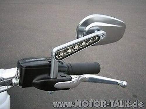

Ja du kannst wohl hellsehen. Ich muss mit den Blinkern was machen. Hatte vor zwei Jahren die Blinker an die Gabel runter verlegt und gleichzeitig die Elektrik der Armaturen in den Lenker gezogen. Als ich jetzt aber die Gabelverkleidung montiert habe, musste ich die Blinker wieder rückbauen. Bin noch am überlegen, entweder Lenkerendblinker oder kleine Micro unter die Armaturen zu montieren. Die Blinkerkabel in den Lenker ziehen freut mich auch nicht gerade. Ging damals schon eng zu im Lenker unde den Bohrungen.
Gruss Andy
... ich hab da noch die originalen, neuen und unbenutzten HD-Muscle-Spiegelblinker/Blinkerspiegel rumliegen, wäre auch ne Lösung, für vorne....
Würde auch Deine Spiegel in Zahlung nehmen......
Hinten würde ich wohl kleine verchromte Bullets ranmachen.
V-rod-muscle-turn-signal-mirror
