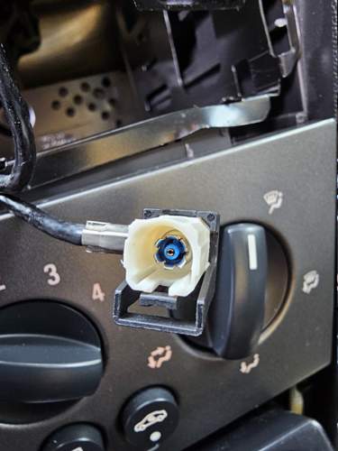

ich bin gerade dabei mein altes Radio, das CD30 MP3 von Blaupunkt, gegen ein Doppeldin von Kenwood zu tauschen.
Beim Rausnehmen bin ich allerdings über 2 Kabel gefallen, deren Bedeutung mir nicht ganz klar ist, daher meine Frage hier:
Kann mir jemand sagen, wofür diese Kabel genau sind?
Vielen Dank im voraus für eure Antworten!

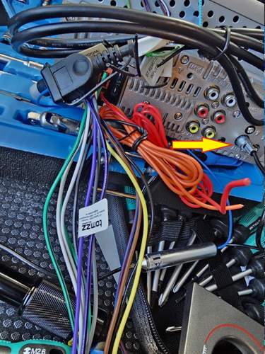

So, nun habe ich mal ein paar Fotos gemacht und hoffe, dass ihr mir weiterhelfen könnt... - wofür ist das rote und orangene Kabel am Kabelbaum, das Radio sagt so gar nichts wenn ich es anschließe und die Zündung anstelle.....

2 und 3 sind Koaxstecker. Das sieht nach Antenne aus. Eins ist Fakra. Das andere: keine Ahnung.
Hast du einen Zusatzverstärker im Auto? Drr braucht auch Anschlüsse. Ggf. ist ein Koaxstecker eine Steuerleitung. Meine Heimanlage hat das auch: schalte ich den Receiver aus, wird das DAB Radio mit ausgeschaltet.

Das sind beides FAKRA Stecker vom Kabelbaum des Astra.

Schaue mal in diese Ecke hier in dem bearbeiteten Bild von mir, steht doch dort Antenne.
Und was daneben?

Ich komme gerade von einem CarHifi-Laden, die so freundlich sind und mir das Radio am Montag für ca. € 60,- einbauen werden.
Der Kabelbaum stammt aus einem Meriva, ich fahre keinen Astra - das Kenwood hat kein eigenes Navi, es spiegelt lediglich die Daten vom Handy inkl. Navi wieder.....

@Helle1957
Ist doch egal ob Meriva oder Astra H, ist ein und dasselbe.
Und das ein GPS Fakra Stecker nun übrig bleibt ist normal, wenn das Kenwood keine Navigation hat.
