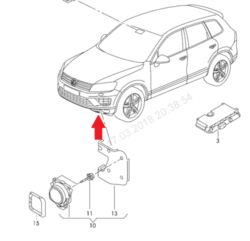

Wollte mal wissen, ob ich nach einem Wechsel der Frontverkleidung ACC neu kalibrieren lassen muss? Hatte gehört, dass das Kalibrieren nur bei VW möglich sei und sehr teuer ist.
Habe noch eine R-Line Front hier liegen und überlege, mir die herrichten zu lassen.
[Von Motor-Talk aus dem Thema 'ACC kalibrieren nach Tausch Frontverkleidung' überführt.]
Das hast du schon richtig gehört, der Spaß ist nicht billig. Solltest du das Kunststück schaffen, die Position der Radaraugen während der Tauschaktion nicht zu verändern, ist das Kalibrieren natürlich nicht mehr notwendig.
wo sind die Radaraugen denn befestigt? An der Frontverkleidung?
Ja siehe unten!
Bild-1
hm, wenn ich mir die Zeichnung angucke, würde ich vermuten, dass sie eben nicht an der Frontverkleidung befestigt sind, sondern auf eine Trägerplatte ?

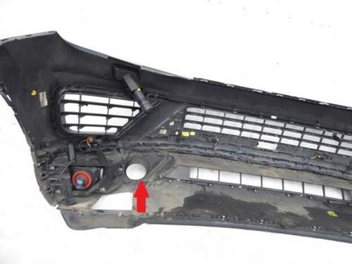

Guck hier. Keine Schrauben. Ist wohl am Fahrzeug Fix montiert.
Bild-1
ok, jetzt ist es deutlich. Hab ich mir schon anhand der Zeichnung gedacht. Also theoretisch möglich, die Front zu wechseln, ohne die Radaraugen zu verstellen.
