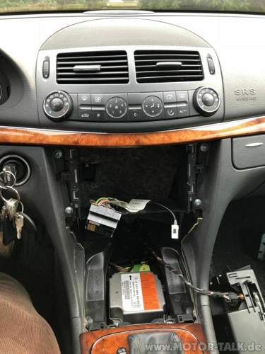

Oh. Ok muss ich dafür das Handschuhfach demontieren?
Nein.
Richtung li. Unter dem Ki entlang.
Fahrerfussraum dann A Säule

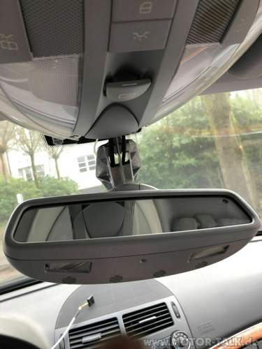

Ah ok. Und der Innenspiegel lässt sich einfach öffnen?
@timmy_deluxe schrieb am 21. Januar 2018 um 11:07:59 Uhr:
Der Innenspiegel wird nicht geöffnet
Wo kommt das denn sonst ran?
Edit: gefunden. Man muss die ganze Innenabdeckung, wo Licht und Schiebedach Bedienung drin sind, abmontieren. Da ist dann eine Verbindung und die muss man trennnen. Spiegel wieder montieren hat mich fast zur Weißglut gebracht.
Aber läuft jetzt alles.
Danke für eure Hilfe.

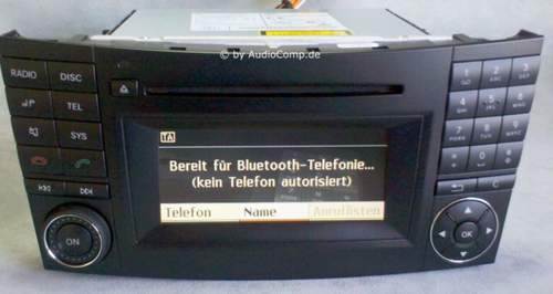

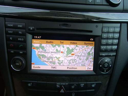

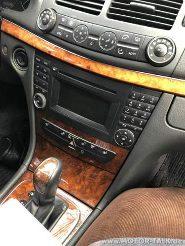

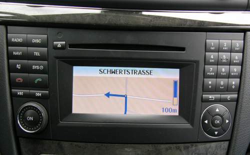

@timmy_deluxe: Sind das deine eigenen Bilder? 😕
Wenn ja, dann muss ich dir leider mitteilen, dass du weder ein Comand APS NTG 2.5, geschweige denn ein Navi eingebaut hast, sprich ein Audio 50 APS NTG 2.5.
Das Gerät ist ein Audio 20 NTG 2.5 und dementsprechend nur ein Radio-/CD-/Telefon-Kombinationsgerät. 😰
