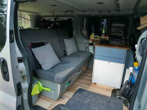

ich habe 2019 einen Vivaro L1H1 BJ 2018 als 8-Sitzer gekauft, die mittlere Reihe rausgeschmissen und seit Januar zum Camper umgebaut. Die dritte Sitzreihe habe ich drin gelassen, so daß ich nach wie vor einen 5-Sitzer habe. Was habe ich umgebaut:

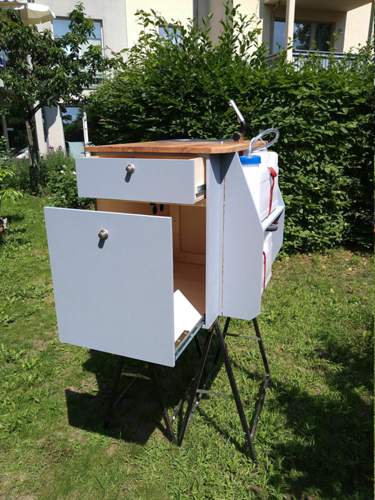

- Eigenbau-Heckküche, ähnlich Vanessa, jedoch mehr Funktionalität (Korpus 3-teilig mit Schnellverschluß, um einfacher und leichter Ein-Ausbauen zu können und die Elemente platzsparender lagern zu können, mehr Ablageflächen zum Ausklappen, bessere Spüle usw
- Bett über herutergeklappter 3. Sitzreihe, ähnlich VAnessa, jedoch mit mehr Funktionalität (Bett kann wahlweise auch nach hinten raus unter die Heckklappe gebaut werden, ähnlich Kompanja-Trafic. Tisch kann bei Nichtgebrauch an der Bettplatte eingehängt werden)
- Bodenplatte mit PCV-Belag
- Ambientebeleuchtung
- Stauklappen unter der 3. Sitzreihe
- Zweitbatterie 100AH
- Votronic-Triple-Ladegerät mit Bedienteil
- Eigenbau-Möbel im Wohnbereich auf der Fahrerseite
- Gardinen Eigenkonstruktion ohne Bohren

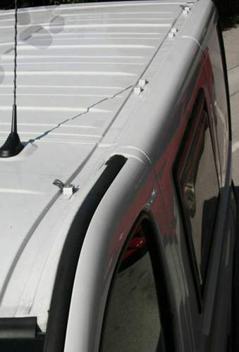

Dort würde ich gerne eine Markise anbringen.
Gibt es eine Möglichkeit die Halter der Dachträger zur Befestigung zu verwenden?

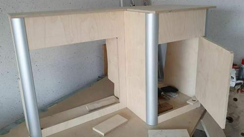

Einige Bilder zum Bau des Möbels im Fahrgastraum findet Ihr hier:
ich habe zuerst aus Abfallholz ein Dummy-Möbel "geschustert", um die Platzverhältnisse zu definieren.
Danach wurde das eigentliche Möbel aus Birke Multiplex 12mm und 15mm gebaut.
Immer wieder anpassen im Fahrzeug und weiterbauen.
Das Möbel wurde im geichen Farbton lasiert, wie die Heckküche.
Das einteilige Möbel ist 3x unten mit dem Holzboden (9mm-Siebdruckplatte mit PVC-Belag) sowie 3x seitlich mit dem Blech der Seitenwand hinter dem Fahrersitz (vorhandene Löcher der vorher montierten Kunststoffverkleidung) verschraubt. Durch das Entfernen der werksseitigen Kunststoffverkleidung kann nochmal 10 cm tiefer in das Möbel geladen werden (bis zum Blech).
Der Tisch mit Klappfuß sitzt auf einer von 2 Tischgleitschienen. Die 2. Gleitschiene ist dazu da, um den Tisch gut vom drehbaren Beifahrersitz aus nutzen zu können. Wird der Tisch nicht benötigt, verschwindet er hinter der Rücksitzlehne der 3. Sitzbank
Die Klappen oben auf dem Möbeln ermöglichen den Zugriff auf diese Fächer auch bei ausgeklapptem Bett.
Alle Scharniere und Schlösser sind von Reimo bzw anderen Campingausbau-Spezialisten.
Ich habe Wert darauf gelegt, daß keine einfachen Baumarkt-Scharniere sichtbar auf die Möbel geschraubt wurden, denn es sollte professionell aussehen, als ob ich den Ausbau fertig so gekauft hätte.
Aber hier muß jeder seinem Anspruch an sich selbst gerecht werden....

Die abgerundeten, metallfarbenen Zierleisten an den Ecken deiner Schränke - wie heißen die denn und wo gibt es die?
Ich hab Eckprofile gefunden, in die ich die Holzplatten einschiebe. Aber da berühren sich die Platten/Wände gar nicht, sodass ich nicht weiß, ob das so stabil genug ist. Am liebsten hätte ich solche Profile einfach nur zum Aufkleben.

..Die abgerundeten, metallfarbenen Zierleisten an den Ecken deiner Schränke - wie heißen die denn und wo gibt es die?
Ich hab Eckprofile gefunden, in die ich die Holzplatten einschiebe. Aber da berühren sich die Platten/Wände gar nicht, sodass ich nicht weiß, ob das so stabil genug ist. ...
Hallo Oppi-Wan, die Profile sind von Reimo. Und ja: man schiebt die Holzplatten in die abgerundeten Eckprofile ein. Wenn Du unten einen Boden für den Schrank baust, verwindet sich das nicht mehr. Die Holzplatten habe ich mit Karosseriekleber in die Nut des Alu-Profils geschoben und durch das Aluprofil von innen, also auf der nicht sichtbaren Seite, verschraubt.
Die Schränke schauen mit den Profilen einfach besser aus und man stößt sich dann nicht mehr an Ecken und Kanten. Auch der TÜV findet sowas besser bei einer eventuellen WoMo-Zulassung.
Ich habe diese verwendet: https://www.reimo.com/.../...moebeleckprofil-2-2m-beidseitig-offen?...

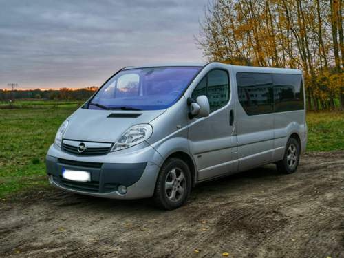

Hallihallo, nachdem ich mir hier Inspirationen geholt habe, möchte ich "uns" auch kurz vorstellen.
Mein Opel ist ein Vivaro aus der A-Baureihe, Langversion, Bj. 2010, 2,5 Liter Diesel, knapp 150 PS, beim Kauf 250 Tkm runter. Dazu hat er den seinerzeit aktuellen Westfalia-Campingausbau, wobei ich das Wort "Ausbau" (vielleicht auch nur mit heutigen Maßstäben) ziemlich überbewertet finde. Jedenfalls war das der Grund, weshalb ich mich für das Auto interessierte - und merkte erst hinterher, dass der Ausbau für meine Verhältnisse unpraktisch ist. Aber gut, sei es drum, das Auto als Basisfahrzeug ist super.
Folgende Punkte waren beim Ausbau für mich relevant:
Reisen i. d. R. zu zweit oder allein, im Alltagsgebrauch aber jederzeit insgesamt vier Sitzplätze. Da die Bank verdammt schwer ist, muss sie also immer drin bleiben.
Die Bank hat das Problem gegenüber anderen Fahrzeugausstattungsformen, dass sie nur nach hinten zu klappen geht, was mir im Endeffekt Platz geklaut hat. Dazu hat sie nur zwei Positionen, auf der ich sie befestigen kann.

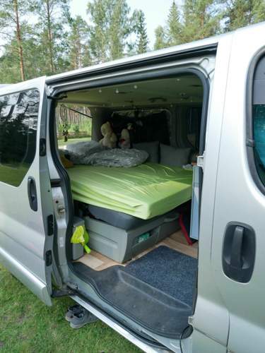

Schlafen und Heckgarage:
Ich habe die Schlafbankverlängerung rausgenommen und mir aus Aluprofilen ein Gestell gebaut, dass einerseits als Auflage und Verlängerung für die Sitzlehne der Rückbank dient, sodass ich eine Liegefläche von 2 m bekomme. Da habe ich eine Matratze rübergelegt.
In dieses Gestell habe ich mittels Schwerlastauszügen und Stapelboxen Stauraum geschaffen - in der ersten Praxis zwei Mal Kleiderboxen, eine Badbox, eine Staff-Box und ein Porta Potti. Das ganze Gestell habe ich so modular gebaut, dass es zwei Teile sind, die ich alleine rein- und rausheben kann. Das dauert ca. eine Viertelstunde inkl. Befestigung. Befestigt/gesichert sind die Gestelle mittels Winkeln an der Sitzbankschiene sowie an den Seiten an den Aufnahmen für die Original Liegeflächenverlängerung.
Links und rechts der Liegefläche habe ich noch zwei kleine Regale gezimmert, die zusätzlichen Stauraum bieten. Das Originalstauraumfach neben der Schiebetür ist mit Autokram (Öl, Lampen etc.) bestückt.

Dazu habe ich mir für den Fahrgastraum einen Küchenblock gezimmert, in dem eine Kühlbox auf Teleskopauszügen und eine Schublade integriert ist. Zusätzlich ein Waschbecken mit elektrischer Tauchpumpe in 12 L-Frischwasserkanister und 12 L-Abwasserkanister. Perspektivisch soll die Schublade für die WoMo-Zulassung irgendwann mal den Kocher beinhalten, dann natürlich alles ausgekleidet mit Edelstahl, aber derzeit dient sie als Küchenschrank. Gleichzeitig ist es die Tischverlängerung, die Teleskopauszüge kann ich mit 50 kg belasten.
Unter der klappbaren Sitzbank sind meine Vorräte und der restliche Küchenkrempel verstaut.
Dazu dient eine Ecke dort zusätzlich als Schuhschrank.
An der Originaltischhalterung hab ich eine kleine Verlängerung des Küchenblocks gebastelt, der das Ganze besser aussehen lässt.

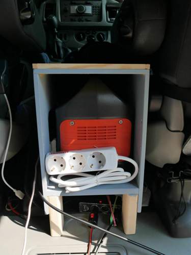

Hier habe ich mir große Gedanken gemacht, ob Festeinbau oder mobil. Fpr den festeinbau habe ich keine Ahnung, war damit beschäftigt, mich einzulesen, als die Jackery Explorer 500 auf den Markt kam. Die hatte von der Größe und Kapazität genau das, was ich suchte und da hab ich zugeschlagen. Ich habe sie in einer kleinen Behausung zwischen den Sitzen vorn zu stehen. Bislang bin ich mit der Leistung sehr zufrieden. Ich lade sie während der Fahrt bzw. hab ich das passende tragbare Solarmodul gleich mitgekauft.
Ein großes Problem, welches noch nicht abschließend gelöst ist, ist das Vorhandensein von zwei 12V-Zigarettenanzündersteckern (Kühlbox und Wasserhahn). Die Jackery hat aber nur einen Ausgang. Ich habe mehrere Verteiler ausprobiert, da sind die Buchsen aber immer zu kurz gewesen. Blöd, wenn die Kühlbox da immer rausrutscht .... In letzter Konsequenz habe ich beim Baumarkt nen Dreier-Verteiler gefunden, der einigermaßen passt. Aber perspektivisch will ich da die DC-Stecker anbauen, für die die Jackery auch nen Ausgang bietet. Wenn ich wieder zu Hause bin.
Die Beleuchtung bewerkstellige ich mit einer Oriignal-Innenraum-Leuchtstoffröhre, die aber über die Fahrzeugbatterie läuft. Da ich sie nicht so oft benötige, sollte das kein Problem darstellen. Ansonsten hab ich noch ne Lichterkette fürs Ambiente gespannt.
