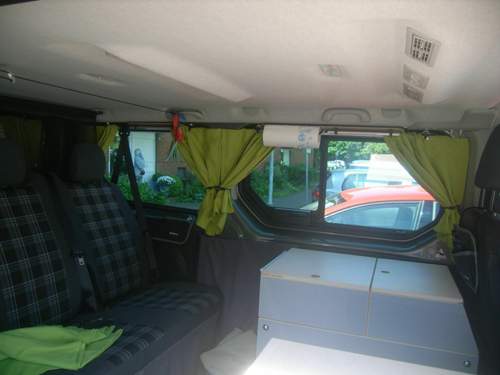

ich habe 2019 einen Vivaro L1H1 BJ 2018 als 8-Sitzer gekauft, die mittlere Reihe rausgeschmissen und seit Januar zum Camper umgebaut. Die dritte Sitzreihe habe ich drin gelassen, so daß ich nach wie vor einen 5-Sitzer habe. Was habe ich umgebaut:
- Eigenbau-Heckküche, ähnlich Vanessa, jedoch mehr Funktionalität (Korpus 3-teilig mit Schnellverschluß, um einfacher und leichter Ein-Ausbauen zu können und die Elemente platzsparender lagern zu können, mehr Ablageflächen zum Ausklappen, bessere Spüle usw
- Bett über herutergeklappter 3. Sitzreihe, ähnlich VAnessa, jedoch mit mehr Funktionalität (Bett kann wahlweise auch nach hinten raus unter die Heckklappe gebaut werden, ähnlich Kompanja-Trafic. Tisch kann bei Nichtgebrauch an der Bettplatte eingehängt werden)
- Bodenplatte mit PCV-Belag
- Ambientebeleuchtung
- Stauklappen unter der 3. Sitzreihe
- Zweitbatterie 100AH
- Votronic-Triple-Ladegerät mit Bedienteil
- Eigenbau-Möbel im Wohnbereich auf der Fahrerseite
- Gardinen Eigenkonstruktion ohne Bohren

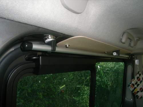

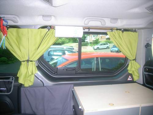

@AAM-Besitzer schrieb am 9. April 2020 um 22:14:31 Uhr:
Jetzt wird's interessant - Wie jetzt, ohne die Karosserie anzubohren?!
Ich wollte Einziehmuttern setzen.
Die Gardinen sind noch nicht genäht worden, aber die Gardinenstangen sind schon eingebaut worden. Ich mache demnächst mal entsprechende Fotos.
Lasse
Ich hab nämlich die hier beobachtet, deswegen frage ich 🙂

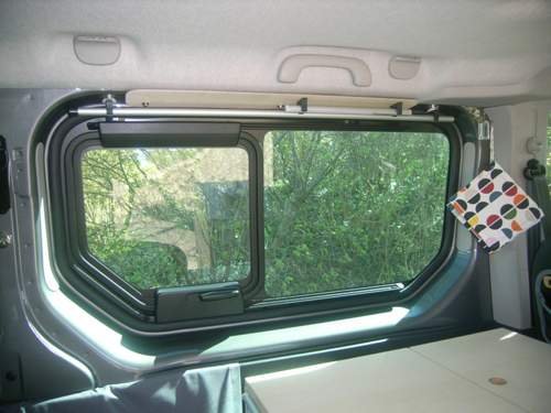

So, hier mal zwei Fotos von meiner Idee, Gardinen ohne bohren anzubringen. Wie gesagt, die Gardinen müssen noch genäht werden.
Lasse
Rimg0051
Rimg0052
Sind richtig starke Magneten!?
Ein Magnet soll 30 kg halten können. Da wackelt nichts.

So, meine Gardinen sind so gut wie fertig. Die Schiebetür fehlt noch. Wie bereits erwähnt, wurden in die Karosserie keine Löcher gebohrt. Das Ganze hält mit starken Magneten und kann rückstandsfrei zurückgebaut werden.
