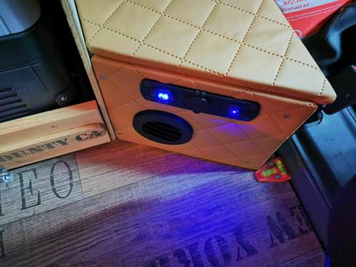

Gestern habe ich die Standheizung fertig gestellt.
Da sie ja jetzt hinter dem Fahrersitz verbaut ist, wollte ich diese "Dreckecke" noch etwas schöner gestalten und habe mir überlegt, wie man das am besten machen könnte, damit alles noch seinen Platz hat wie vorher.
Anforderungen waren:
-jederzeit an die Heizung ran kommen
-Camping Stuhl muss wieder seinen Platz haben
-Feuerlöscher griffbereit
-Fensterlüftungsgitter griffbereit
-verbandskasten griffbereit
-originaler Werkzeugkoffer muss erreichbar sein
-zusätzliche Handylademöglichkeit während der Fahrt, bzw. Vom Drehsitz aus.
-Ausströmer der Heizung soll einen zentralen Platz haben um ihn entsprechend effektiv nutzen zu können.
Ich hab mir dann also ein paar Reststücke von meinem Ausbau geschnappt und losgelegt.
Jetzt ist alles an seinem Platz. Der kleine Schrank, in dem die Heizung jetzt verbaut ist, ist leicht in den Wohnraum geneigt, was natürlich gut für den Ausströmer ist. Oben drüber hab ich noch eine Ladeleiste mit 2 mal Power USB, Zigarettenanzünder und Ein/Aus Schalter verbaut.
Hinter der Heizung hängt der Ansaugschalldämpfer, der wirklich jede Menge bringt in Sachen Lautstärke. Ich musste ihn zwecks Platz 90 Grad nach oben verbauen, allerdings hat das keine Auswirkung auf Leistung oder Klang.
Ich hab alles unterbekommen. Der Camping Stuhl steht wieder hinter dem Fahrersitz, der Werkzeugkoffer passt wieder unter den Sitz, Lüftungsgitter kann man nun schön hinter das Podest schieben, also platztechnisch gab es trotz Standheizung keinen Nachteil.
Bis jetzt bin ich super zufrieden, werde das die Tage aber nochmal ausführlich im Freien testen. 🙂
Übrigens,... Theoretisch kann man die Heizung auch unter dem Fahrersitz verbauen. Sie passt gerade so rein von der Höhe und am Unterboden wäre nichts im Weg. Allerdings kann man dann keinen Schalldämpfer montieren und das Ansauggeräusch enpfand ich schon als recht laut. Aber wie gesagt, vom Platz her würde es gehen.
Hier noch ein paar Pics wie es nun entgultig ausschaut:
Gruß Mario

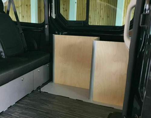

Ich komme nochmal zum allgemeinen Fahrzeugumbau. Ich erhielt einige Nachrichten mit der Bitte um Zeichnungen bzw Umbaupläne. Da ich keine Zeichnungen habe und alles frei Schnauze gebaut habe, lade ich hier jedoch für Interessierte ein paar Bilder hoch.

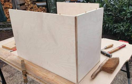

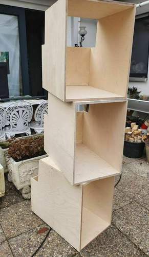

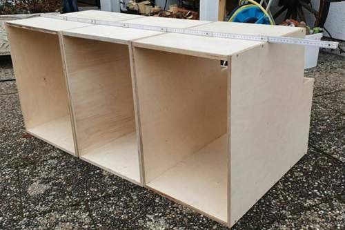

Hier die Bilderstrecke zum Bau der 3-teiligen Heckküche:
Korpus-Bau (1 von 3 Stück)
3 x Korpus aufeinander gestapelt
3 x Korpus nebeneinander gestellt
+7

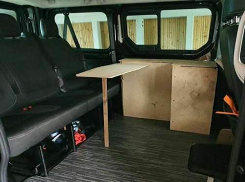

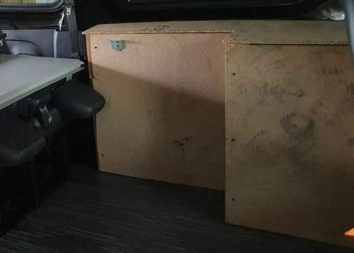

Einige Bilder zum Bau des Möbels im Fahrgastraum findet Ihr hier:
ich habe zuerst aus Abfallholz ein Dummy-Möbel "geschustert", um die Platzverhältnisse zu definieren.
Danach wurde das eigentliche Möbel aus Birke Multiplex 12mm und 15mm gebaut.
Immer wieder anpassen im Fahrzeug und weiterbauen.
Das Möbel wurde im geichen Farbton lasiert, wie die Heckküche.
Das einteilige Möbel ist 3x unten mit dem Holzboden (9mm-Siebdruckplatte mit PVC-Belag) sowie 3x seitlich mit dem Blech der Seitenwand hinter dem Fahrersitz (vorhandene Löcher der vorher montierten Kunststoffverkleidung) verschraubt. Durch das Entfernen der werksseitigen Kunststoffverkleidung kann nochmal 10 cm tiefer in das Möbel geladen werden (bis zum Blech).
Der Tisch mit Klappfuß sitzt auf einer von 2 Tischgleitschienen. Die 2. Gleitschiene ist dazu da, um den Tisch gut vom drehbaren Beifahrersitz aus nutzen zu können. Wird der Tisch nicht benötigt, verschwindet er hinter der Rücksitzlehne der 3. Sitzbank
Die Klappen oben auf dem Möbeln ermöglichen den Zugriff auf diese Fächer auch bei ausgeklapptem Bett.
Alle Scharniere und Schlösser sind von Reimo bzw anderen Campingausbau-Spezialisten.
Ich habe Wert darauf gelegt, daß keine einfachen Baumarkt-Scharniere sichtbar auf die Möbel geschraubt wurden, denn es sollte professionell aussehen, als ob ich den Ausbau fertig so gekauft hätte.
Aber hier muß jeder seinem Anspruch an sich selbst gerecht werden....

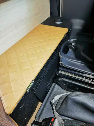

die Zusatz"batterie" (100AH-Gel-akku) ist in einen Fach unter der hinteren Sitzbank.
Das Ladegerät "Votronic Triple" (VBCS 30/20/250) ist auch einem Fach unter der Sitzbank: Fach ganz links, in Fahrtichtung gesehen. Da hier wegen des großen Seitenmöbels im Bus kein Platz für eine Klappe mit Scharnieren zum Aufklappen ist, wird diese Möbel-Blende nur mit Haken eingehängt und Pushlock verriegelt. Hier unten ist auch ein Sicherungsverteiler.
Die Spannung der Starterbatterie habe ich vom Stecker unter dem Fahrersitz abgegriffen und brauchte somit keine 12V-Leitung in den Motorraum. Das D+-Signal (Signal"laufender Motor"😉 für den Ladebetrieb der Zusatzbatterie während der Fahrt habe ich von einem nicht verwendeten Stecker unterm Armaturenbrett Fahrerseite, links, neben der Tür.
Im Seitenmöbel integriert ist auch ein Bedienpanel mit Votronic Batteriecomputer und Schalterpanel für: Ambiente-LED-Licht (am Dachhimmel), Kühlbox, Wasserpumpe, USB-Ladestation (hier noch nicht zu sehen, wurde nachträglich eingebaut)
Die Profile für das Ambiente-Licht sind von Reimo (2 Stck je 1,5m). Darin habe ich ein handelsübliches kürzbares LED-RGB-Leuchtband verbaut. Kabel gehen dann vom Dachhimmel zur "Elektroklappe" unter der Sitzbank, wo auch das Ladegerät und der Sicherungsverteiler sitzen.
Die 5 Klappen unter der Sitzbank sind an einem Rahmen aus Stahl befestigt. Dieser Rahmen, der so breit wie die Sitzbank ist, wurde an die Beine der Original-Sitzbank geschraubt und verkleidet diese Sitzbank unten somit.
