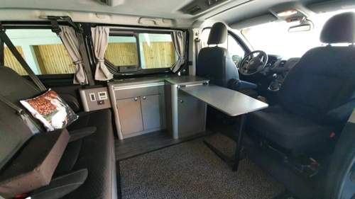

Hallo Campervans,
ich habe 2019 einen Vivaro L1H1 BJ 2018 als 8-Sitzer gekauft, die mittlere Reihe rausgeschmissen und seit Januar zum Camper umgebaut. Die dritte Sitzreihe habe ich drin gelassen, so daß ich nach wie vor einen 5-Sitzer habe. Was habe ich umgebaut:
- Eigenbau-Heckküche, ähnlich Vanessa, jedoch mehr Funktionalität (Korpus 3-teilig mit Schnellverschluß, um einfacher und leichter Ein-Ausbauen zu können und die Elemente platzsparender lagern zu können, mehr Ablageflächen zum Ausklappen, bessere Spüle usw
- Bett über herutergeklappter 3. Sitzreihe, ähnlich VAnessa, jedoch mit mehr Funktionalität (Bett kann wahlweise auch nach hinten raus unter die Heckklappe gebaut werden, ähnlich Kompanja-Trafic. Tisch kann bei Nichtgebrauch an der Bettplatte eingehängt werden)
- Bodenplatte mit PCV-Belag
- Ambientebeleuchtung
- Stauklappen unter der 3. Sitzreihe
- Zweitbatterie 100AH
- Votronic-Triple-Ladegerät mit Bedienteil
- Eigenbau-Möbel im Wohnbereich auf der Fahrerseite
- Gardinen Eigenkonstruktion ohne Bohren
Was noch fehlt:
- Drehkonsole Beifahrerseite (das leidige Thema "Drehkonsole und Beifahrerairbag..."😉
Innenraum mit Gardinen u LED (z.Zt.blau)
Bett 1,4 x 1x8m
Heckküche aufgeklappt

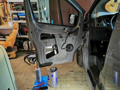

Zusätzlich habe ich noch einige weitere Verbesserungen durchgeführt, um den Bus noch etwas schöner zu machen. Kleinigkeiten, die mir im Winter so eingefallen sind.
Ich hatte ja nur das billige DIN1 Werksradio verbaut. Das habe ich gegen ein DIN1 DAB+ Radio von Alpine samt Lenkradfernbedienungsadapter und neuen JBL Boxen getauscht. Die vorderen Türen habe ich in dem Zuge auch gleich mit Alubutyl und Armeflex gedämmt, damit nichts scheppert. Der Sound ist so unglaublich besser geworden, jetzt macht das richtig Spass mal Musik zu hören.
Die originalen Gummifußmatten habe ich gegen schöne schwarze, super passgenaue Velourmatten getauscht, dazu noch Fußraumbeleutung installiert, damit die langen Fahrten etwas schöner werden.
Eine Dachbox kam nun auch noch dazu, um bei Reisen mit den Motorrädern auf dem Anhänger nochmal etwas mehr Stauraum zu bekommen für Helme, ect. Damit man auch an die Dachbox vernünftig drankommt, habe ich mir aus schwarz eloxiertem Aluprofilrohr eine passgenaue Leiter gebaut, um bequem auf den Dachträger zukommen. Die Leiter wird bei Nichtgebrauch in zwei U Profile geschoben, die an der Unterseite des Dachträgers befestigt sind. Somit verschwindet die Leiter zwischen Dach und Dachträger.
Und da ich eh schon auf dem Dach war, habe ich noch zwei Zusatzscheinwerfer montiert im " A-Team" - Look. 😉
So ist der Bus nun perfekt für unsere Reisen gerüstet. Hoffentlich kann man dieses Jahr irgendwann mal wieder richtig wegfahren.

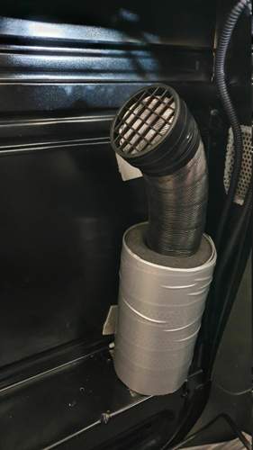

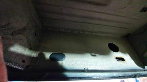

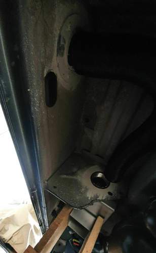

Ja, ich habe die Autotherm Air 2d als sogenanntes Camperset gekauft (mit 2 Ausströmern, Schlauch, Y-Stück) und den Warmluftschalldämpfer, und den leisesten Auspuffschalldämpfer und die Edelstahlbox als Einhausung mit dem wohlklingenden Namen "Texbox2".
Die 2KW-Heizung ist auch von den Baumaßen her kleiner als die 4KW-Variante und die ganzen Chinaheizer. Und die 2KW-Heizung hat nur 60mm-Anschlüsse. Das bringt entsprechend Vorteile bei der Montagegestaltung.
Zum Testen hab ich einen separaten Dieselkanister daneben gestellt. Nach Festanbau der Heizung schließe ich die Versorgung an den Dieselrücklauf an.
Ich habe am Unterboden zur Seite hin 2 Löcher Drm 60mm für Kalt- und Warmluft. Dort habe ich eine sogenannte "Warmluftdurchführung 60mm eingeklebt u geschraubt. Die Schläuche werden da bloß aufgesteckt.
An einem Knotenblech habe ich noch ein 68mm-Loch gebohrt und mit Kunststoff- UB-Schutz versiegelt. Das ist nur eine Durchführung für das Warmuftrohr. Siehe Bilder.
Warmluft geht Richtung Heck.
Kaltluft kommt vom Bug, sorry, von vorne...
60mm-Loch für Kaltluft
Kaltluftseite mit Durchführung u Heizung
Warmluftseite m Durchführg u Knotenblech
