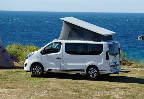

Hallo, wir haben auf unseren Alltags Vivaro Life ein SCA Faltdach montieren lassen.
Küche wollten wir keine da wir eh nicht im Fahrzeug kochen.
Die Mittelsitze bleiben zu Hause und die Bank schieben wir nach vorne. Zusätzlich habe ich noch eine Drehkonsole für den Beifahrersitz eingebaut. So sitzt man sehr bequem im Fahrzeug,
Wir sind sehr zufrieden.
