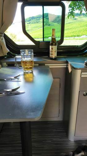

Hier noch ein paar abschließende Bilder vom Urlaub, auf denen die Aufteilung des Wohnraums im "Tagmodus" besser ersichtlich ist.
Da ich, wie User "Hitzi" keinen Vollzeitcamper, sondern ein DIY Minicamper gebaut habe und ich ebenfalls alles nur mit handlesüblichem Werkzeug gebaut habe, waren dem Ganzen natürlich Grenzen gesetzt. Toilette ist aber an Bord. Das Bett ist in <1 min aufgebaut. Da ich eher auf nomalen Parkplätzen stehe und jeden Tag weiterfahre, kann ich kein Tarp oder Vorzelt aufbauen und auch keine Tische u Stühle rausstellen. So habe ich mich eher auf einen funktionalen und wohnlichen Innenraum konzentriert.
Ambientebeleuchtung
Tischgleitschienen
Frühstück f 2 Personen
Radeberger und fit 😁 😁

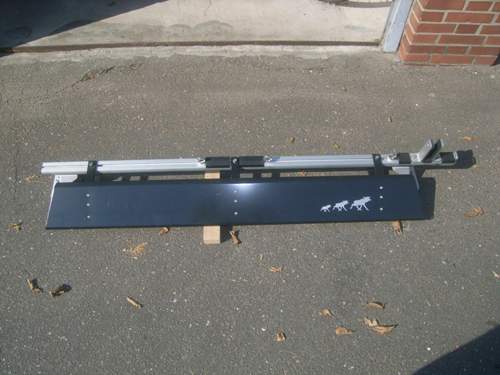

nun folgen endlich die Bilder vom Dachspoiler. Da wir Corona-bedingt in diesem Sommer zu Hause geblieben sind, musste ich den Spoiler erstmal "ausgraben" und aus der Garage holen. Eine pdf-Datei kann ich hier leider nicht zeigen. Und aus einer pdf-Datei eine jpeg zu basteln ist mir leider nicht gelungen. Notfalls drucke ich die Zeichnung aus und fotografiere sie noch.
Rimg0312
Rimg0314
Rimg0317
+2
